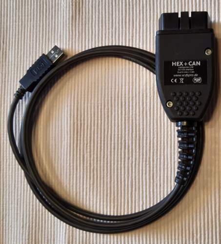

Hier tritt wieder mal der CAN-Bus auf die Bühne.
Der linke Spiegel wird vom Tür-STG VL angesteuert und der rechte Spiegel vom Tür-STG VR.
Der Spiegelschalter wird vom Bordnetz-STG ausgelesen und die Verstell-Signale via CAN-Bus-Komfort zu den Tür-STGten übertragen.
Wenn also beide Spiegel in gleicher Weise reagieren (oder eben nicht) dann könnte der Schalter selbst oder die Leitungen zum Bordnetz die Ursache sein. Das kann man aber mit VCDS und Stellglieddiagnose testen.

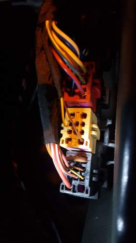

Ich kann aufjeden fall sagen das ich noch nie erlebt habe, dass der Schalter der Seitenspiegel Defekt war.
Ich kann aber mit Sicherheit sagen, dass die Relais der Seitenspiegel unterhalb vom Handschuhfach unter dem Teppich sind, dort gerne mal Wasser eindringt, und dieses Relai gerne mal ertrinkt :)

Hallo lieber Themenstarter
Zottel125 hat dir eigentlich schon die Antwort gegeben.
Talauf Beifahrerseite unter Handschufach Teppich
Wasser wegen obenstehendes Wasserkasten, welcher Erbe verstopfte Abläufe hat, dann wie ne Toilettenschüssel überläuft und das Relais dann wie zuviel gegossene Blumen absäuft
Man kann von den Tips der Profis hier davon ausgehen, dass diese meist richtig liegen, oder den richtigen Weg zur Fehlerfindung gehen.
Ciao tiefi
Lieber Herr themenstarter,
Dann passt meine Vermutung.
Teppich vom Beifahrer umklappen und Relai auswechseln.
