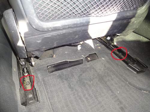

bei meinen Audi A6 4G (Bj. 2012) schaltete sich die Sitzheizung des Fahrersitzes nach ein paar Sekunden immer wieder aus.
Es sind elektrisch verstellbare Ledersitze mit Sitzheizung, Sitzkühlung und Massagefunktion.
Das Auslesen der Fehlerspeichers ergab:
003328 – Sitzwangenheizung
010 – Unterbrechung/Kurzschluss nach Plus
Die Heizelemente sind fest mit dem Sitzbezug verbunden. Für die Sitzwangen gibt es die Heizelemente als Ersatzteil: Teilenummer 4G0 963 555 D für den Fahrersitz und 4G0 963 555 E für den Beifahrersitz. Das Ersatzteil kostet bei Audi ca. 180 Euro (Stand 08/2024). Das Ersatzteil hat eine selbstklebende Seite und wird auf das Sitzpolster aufgeklebt. Das alte Heizelement bleibt drin.
Hier eine kleine Anleitung:
A) Sitz ausbauen
1. Lenkrad ganz nach oben und vorne verstellen, damit man mehr Platz hat, um den Sitz aus dem Auto zu heben.

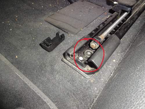

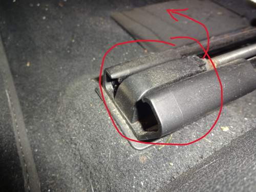

2. Sitz nach oben und vorne verstellen, damit man an die beiden hinteren Schrauben in den Sitzschienen kommt. Es sind 2 Vielzahnschrauben M10.
3. Sitz etwas nach hinten verstellen, damit man an die beiden vorderen Schrauben in den Sitzschienen kommt. Es sind 2 Vielzahnschrauben M10. Sie verbergen sich unter Kunststoffabdeckungen, die eingeklipst sind. Sie werden nach oben ausgeklipst.
