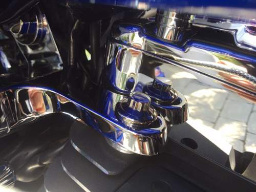

Hallo Leute,
auch wenn wir noch am Anfang der Saison stehen mache ich mir gedanken über die nächsten langen Winterabende. In dem Zusammenhang bin ich auf der Suche nach Schrauben Kits aus Edelstahl (nach Möglichkeit Poliert) die ich anstele der OEM Schrauben verwenden kann. Ich hab das Internet schon durchforstet und ausser dem Kit von AlloyBolts nicht wirklich was gefunden. Bei dem Kit bin ich mir aber nicht ganz sicher, weil ich mit GRADE8 nichts anfangen kann.
Hat einer von Euch eine Idee wo man einen Schrauben Kit beziehen kann.
Danke für Eure Hilfe.
Mal ein genereller Tip ;)
Bei Edelstahl immer das Gewinde mit Antiseize einschmieren.
Wenn so eine Schraube im Alu abreisst hast Du sonst ein sehr grosses Problem.
Leider tendiert gerade Edelsahl gerne zum Festfressen.
Ich hab beruflich (Industie) wahrscheinlich schon mehr Edelsahlschrauben abgerissen als die meisten verbaut haben :D

Hi Ic3ber§,
vielen Dank für den Tip. Das ist auf jeden Fall hilfreich. Bleibt nur die Frage, wie das mit dem Loctite dann funktionieren soll? Nicht das ich bei 120 auf der Landstrasse das Derbycover, oder so verliere :D

Ich habe einen Mix aus Chrom, VA und Schraubencovern. Trotzdem sind alle Varianten nicht das Nonplusultra, die verchromte Variante (Inbus am Primär) wird beim Festziehen "minimal" Beschädigt, hier bildet sich ein kleiner Rostnebel im Inbusschacht, erfordert also eine Nacharbeit mit Q-Tip und WD40. Die VA Variante verursacht im Umgebungsbereich (3/4mm) der Schraube durch die elektrochemische Vorgänge (VA/Chrom/Alu, elektrochemische Spannungsreihe) ebenfalls Korrosionerscheinungen, in Form eines weissen Belages, ähnlich wie bei der verzinkten Variante. Die Schraubencover-Variante verdecken lediglich die darunterliegende "Verrottungsvorgänge", behandele ich auch ab und an mit WD40. Probleme mit abgerissenen VA Schrauben hatte ich jetzt am Mopped noch nicht, sprühe sie allerdings auch mit Antiseize (unter dem Kopfbereich) ein, teilweise das Gewinde, was dann widerum eine Verfälschung der Anzugsmomente mit sich bringt und oder je nach Gegebenheit mit Loctide, aber so what, wer schön sein will muss leiden. Liegt aber alles im Auge des Betrachtes, in wie weit einen das gefällt/nicht gefällt.

Jetzt aber mal doch noch ne andere Frage. Kann jemand von Euch was mit Grade8 Anfangen. Das Gibt es von AloyBolts (Link weiter oben). Das ist Alu-Basierend irgendwie getempert und kann ganz ordentliche Anzugsmomente. Hab im Internet mal geschaut, aber nicht wirklich viel gefunden. Mit Alu-Basierden könnte man das Korrosionsthema (ich weiss auch das korrodiert) ein bisschen in den Griff bekommen.
8 müsste der härtegrad sein.

Muss mich an der Stelle auch korrigieren, es handelt sich bei den Grade8 Schrauben auch un VA Schrauben. Grade 8 steht in dem Zusammenhang für die erhöhte Zugdehnung. ;)
