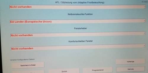

Es geht auch mit dem OPCOM , musste nur den Beitrag suchen
Und hier wollte es der FOH nicht ausprogrammieren
https://www.motor-talk.de/.../...ormale-scheinwerfer-t7027712.html?...
AFL vorhanden ja / nein
Scheinwerfer ändern
