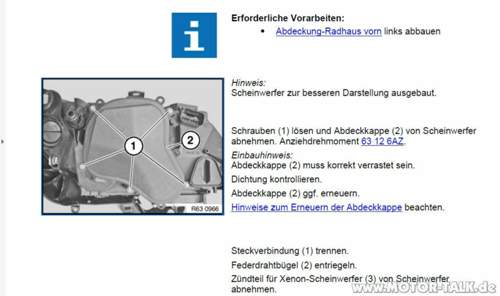

bei meinem Coupé leuchtet der rechte Scheinwerfer vorne rot. Ist der Brenner kaputt?
Was in etwa kostet der Austausch beim :) ?

Das wichtigste ist die D1S-Fassung, damit passt die Lampe auf jeden Fall.
Die Osram CBI oder XNB sind immer empfehlenswert und auch zugelassen.
Kannst aber auch die ganz normalen mit 4150K nehmen.
Der Ausbau erfolg über das Radhaus.
- Zündung komplett aus
- Vorderrad abbauen
- vordere Radhausverkleidung abbauen
- Deckel am Scheinwerfer abbauen
- Stecker vom Brenner ab
- Drahtbügel aushaken und Brenner raus
Zusammenbau umgekehrt
Lass Dich aber vom "Radhaus ausbauen" nicht abschrecken. Habe ich auf beiden Seiten schon gemacht für die Standlichter, ist in 10 min ausgebaut, tausch dauert weitere 5 Minuten.
Ist nicht schwieriger als ne normale Birne tauschen. Auf keinen Fall in ner Vertragswerkstatt machen lassen - das kann wirklich jede Hausfrau ;)

Weder muss man die Radhausverkleidung noch das Vorderrad abbauen.
Rad einschlagen, den Deckel in der Radhausverkleidung mit einer 180° Drehung lösen und Rest wie wenn der Scheinwerfer vom Motorraum aus zugänglich wäre.
Übrigens sind die Schritte unabhängig ob es sich um Halogen- oder Xenonscheinwerfer handelt.

Das ist leider kein F30, wo man tatsächlich durch die Serviceklappe den Brenner wechseln kann.
Bei meinem alten E90 ging das nicht und auch beim E92 wird es nicht gehen.
Die Radhausverkleidung muss ab.
Oder wie bekommt man den großen Deckel durch die Öffnung?
Brenner-ausbau
Faires Argument mit dem Deckel ;).
Wie gesagt, Radhaus ist aber auch in 10 min ab, acuh wenn es schlimm klingt bevor man es einmal gemacht hat ;)

Ich gehe davon aus, mein E 92 hat den Brenner D1S richtig ? Also nicht D2S ?
Themenstarteram 14. April 2016 um 8:08
Boh, meine Anfrage beim Freundlichen ergab, Kosten brutto von rd. 307,- € !!!!!
@e 92 schrieb am 14. April 2016 um 10:01:58 Uhr:
Danke für die vielen Antworten,
Alle Beiträge schon durchgelesen?
Ja, D1S-Brenner und nichts anderes.
