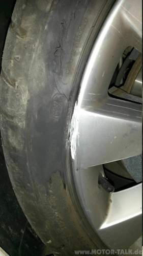

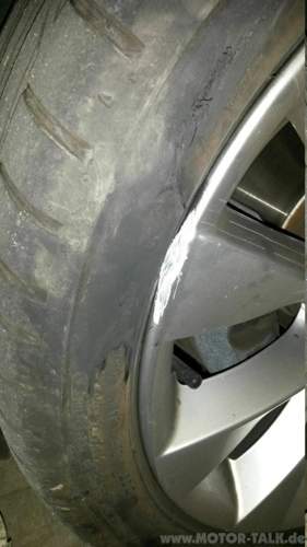

ich habe eine paar Fragen zur Felgenreparatur bzw. ob die Felge überhaupt repariert werden kann. Bei einem Ausweichmanöver hat meine Tochter den Bordstein (hoch) touchiert. Verursacher unbekannt, ich bleib deswegen auf Kosten sitzen.
Schaden:
Die Felge hat einen Schlag bekommen, das Felgenhorn müsste aufgefüttert werden. Der Reifen wurde gequetscht, Felgenschutz durchtrennt, das Gewebe ist nicht sichtbar.
Fragen:
Kann man die Felge reparieren? Ich habe einige Bilder im Internet gesehen, bei denen dies durchgeführt wurde, der Felgendoktor um die Ecke riet mir ab -> neue Felge.
Der Reifen wird auf jeden Fall gewechselt. Ist es notwendig beide Reifen auf der Vorderachse zu wechseln? Die Reifen wurden im Mai '14 neu aufgezogen und haben ca. 3000km gelaufen!
Falls die Felge nicht zu reparieren ist, würde ich mich freuen falls jemand eine einzelne Interlagos 18" Felge zu verkaufen hat.

Sieht schon bös auf, gerade wie so der Reifen demoliert ist, liegt der Verdacht nahe, dass da was kräftig einen Schlag abbekommen hat. Die Schürfung der Felge wäre so nicht das Prob, aber was mit der Gussstruktur der Felge beim Schlag passiert ist, wird sie unbrauchbar machen....
Zwei Reifen deswegen zu erneuern ist absolt unnötig !!!
Selbst wenn der Reifen auf der Achse gegenüber schon zwei Jahre alt wäre.
Naja ich würde aber nicht auf der Vorderachse einen alten und einen neuen Reifen fahren, besonders wenn der alte Reifen wie zumindest auf den Bildern erkennbar schon relativ runter ist. Das wird immer paarweise gemacht.
Ich würde mir eine gebrauchte Interlagos bei eBay schiessen und fertig.

Danke für die Antworten. O.k. auf den Bildern sieht der Reifen alt aus. Aber er wurde DOT 08/14 produziert und erst im Mai diesen Jahres aufgezogen, genau wie sein Gegenüber auf der Vorderachse. Ich habe halt schon gehört, dass das ABS oder sonstige Elektronik über den Radumfang gesteuert wird und man deshalb beide Reifen auf einer Achse wechseln soll. Deswegen die Nachfrage, ob beim Scirocco auch mit solchen Problemen zu rechnen ist. Ansonsten stören mich 1-2mm Unterschied Profiltiefe nicht.
Hat jemand schon so einen Felgendefekt reparieren lassen?

wenn es wirklich nur 1-2 mm Profiltiefe Unterschied ist kannst du auch nur den einen Reifen wechseln. Bestenfalls wechselst du dann nochmal von VA zur HA, dann haben beide Reifen an der VA (die bisher auf der HA gelaufen sind) den gleichen Radumfang dann gibt es auch kein Problem mit dem Differential im Getriebe. Das würde sonst sperren ... zumindest wenn der Unterschied im Radumfang zu groß ist.
Felgenreparatur mit Materialauftrag, schleifen, lackieren etc ca 100-120 €

Ws gibt Firmen die machen Röntgenaufnahmen von den Felgen, da kann man dann Beschädigungen an der Felge feststellen. Die Frage ist nur ob sich der Aufwand bei einer Interlagos Felge lohnt. Ich kenne das halt nur von richtig teuren Felgen.

Reparatur der Felge ist vielleicht noch möglich, kostet aber vermutlich in der Grössenordnung von 100€. Würde da einfach mal Fotos an einschlägige Reparaturbetriebe in der Umgebung schicken.
