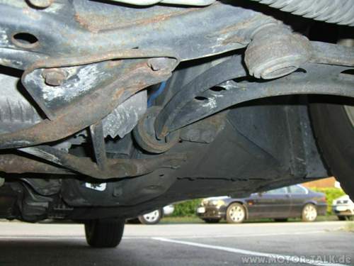

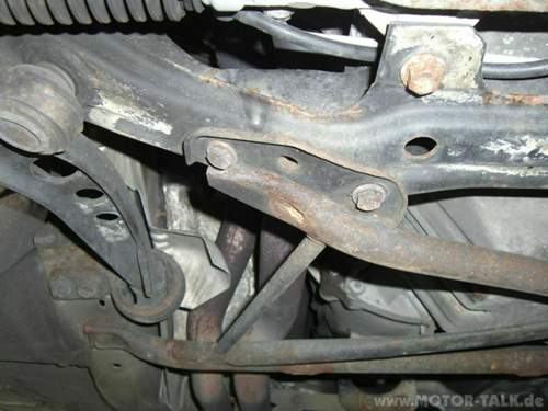

Ich möchte bei meinem Compact die Stoßdämpfer vorne wechseln.Soweit alles kein ding was mich aber etwas beschäftigt ist wie ich das auto wo anheben kann??Es hat ja unter den Schwellern so auflagepunkte für die Hebebühne.Auf diese Punkte möchte ich das Auto aber aufbocken.Sprich ich muss den Wagenheber wo anders ansetzen.Aber wo??An anderen stellen unter dem Schweller kommt mir das alles so vor als würde das nicht halten wenn ich dort den Wagenheber ansetze.
Hat jemand einen Tipp wo ich den Wagenheber noch ansetzen kann??
Habe da noch was gefunden

such dir ein festen punkt unterm Motor und dann nimm ihn hoch, so kannst du auf beiden seiten gleichzeitig böcke drunter stellen
Der Wagenheber wird seitlich angesetzt. Dann passen die Stützen doch auch unter die Hebebühnenaufnahmen.
