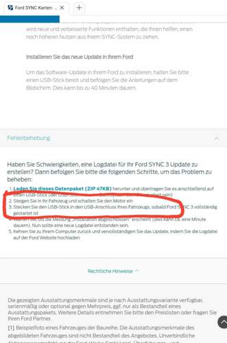

ich muss ein update machen und wollte das Auto im Stand laufen lassn. Jetzt merkte ich das so ca. nach 30min das Auto aus war.
warum ist das so?

Das kannst du im BC ausstellen.
Du musst die Start/Stop Automatik ausstellen. Dafür gibt es in der Mittelkonsole einen Schalter.
Selbst bei entladener Batterie macht er sonst den Motor aus.

im bc gibt es den menupunkt „automatische motorabschaltung“
diesen deaktivieren
DANKE da steht im bc: 30 Min. max. Leerlauf

für navi
Das geht definitiv ohne laufenden Motor. System und Karten, kein Problem.
Rein setzen, Tür zu, Zündung an und wieder aus, Tür auf. Wenn dann das Sync ausgehen will, gleich wieder einschalten. Stick rein und machen lassen. Danach kannst Du aussteigen, abschließen und trotzdem läuft das Update. Die Batterie sollte dafür nicht gerade leer sein und ich würde einen schnellen Stick nehmen. Ist zwar nur USB 2 aber auch da gibt's Unterschiede. So hab ich bisher jedes Update gemacht, ohne Probleme.
Das kann ich auch bestätigen. Es geht ohne Motor an. Wer lässt denn beim Sync-Update den Motor laufen?
Ford gibt vor beim Sync Update den Motor laufen zu lassen.
