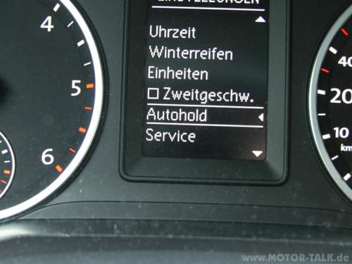

Hallo Leute,
gibt es eine Möglichkeit die Auto Hold Funktion dauerhaft aktiv zu lassen, bis man sie manuell deaktiviert?
Ich finde sie eine tolle Sache, allerdings wenn man sie jedes mal beim Anlassen des Motors erneut aktivieren muss birgt das eine Unsicherheit in sich... Wenn ich dann bei der Ampel stehe muss ich jedes mal runtersehen ob ich sie wohl beim Starten nicht vergessen habe zu aktivieren...
Gibt es da eine Möglichkeit?
Danke & Liebe Grüße
PS: Ja, habe die Suchfunktion verwendet.

nach der Bedienungsanleitung zumindest gehts nicht. Da ist jedes Mal nach Neustart eine Aktivierung erforderlich. Und Anschnallen. ;)
Mir fehlt dabei übrigens nichts, ich verwende die Autohold aber auch so gut wie nie... Ich steh lieber selbst auf der Bremse. ;)

Ich bin kürzlich mal ein neues Modell (02/2009) gefahren & da konnte man in der MFA bei Autohold auswählen, ob es automatisch an oder aus sein soll.
Ich selbst hab es ja nicht drin.

ganz so ist es nicht. in der Mittelkonsole befindet sich der Autohold-Schalter, diesen gilt es zu Fahrbeginn (oder wenn man glaubt, dass es nötig wäre) zu aktivieren. Solbald du jetzt mit deinem Tiguan stehen bleibst und dabei kräftig (!!) die Bremse trittst aktiviert sich Autohold, d.h. das System speichert wohl die Bremskraft und hält diese aufrecht bis du wieder anfährst. Das ganze geschieht über den, ich nenn´s mal, primären Bremskreislauf (also die Bremse die mit dem Fuss aktiviert wird). Autohold funktioniert auch nur in angeschnalltem Zustand! Sobald du dich abschnallst oder den Motor aus machst und Autohold aktiviert ist, schließt sich die Parkbremse (zu vergleichen mit der der normalen Handbremse) und Autohold wird deaktiviert.
Ich finde Autohold eine schöne Sache und habe es fast immer aktiviert, ausser wenn cih vor- und rückwärts rangieren muss, z.B. einparken, deaktiviere ich es.
Hab ich was vergessen :confused:
Moin,
das man kräftig auf die Bremse treten muß, ist falsch!
Ich bremse an einer leichten Schräge nur gerade so, dass das Auto nicht
zurück rollt.
Vorteil ist dabei, dass beim Losfahren der "Ruck" nicht so stark ist.
Falls das Auto sich dann doch etwas bewegt, hört man ein leichtes Knarksen bzw. der Wagen bewegt sich ein, zwei Zentimeter und dann geht die Bremse automatisch fester zu.
Ich trete nur stark auf die Bremse, wenn es ein steiler Berg ist oder ich einen Anhänger dran habe!
