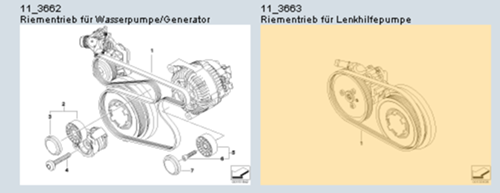

Hallo Jungs, da es meinen Klimakompressor gehimmelt hat, muss ich ihn nun tauschen.
Das ist kein großes Thema, da ich die nötige Ausrüstung besitze. Leider habe ich kein Klimagerät und muss meinen Wagen nach dem Tausch zum befüllen schaffen.
Da der E90 ja keine Magnetkupplung mehr hat, läuft die Welle ja immer mit. Kann ich den Wagen überhaupt fahren ohne Kältemittel, oder zerstöre ich somit den neuen Kompressor gleich wieder?
Gruß Michl

Wie kommst Du darauf, dass der E90 keine Magnetkupplung mehr hat?
Über die Taste mit der Schneeflocke schaltest Du den Kompressor ein und aus. Da der fest mit dem Keilriemen verbunden ist, muss der Kompressor doch über ne Magnetkupplung getrennt werden?
Nein er wird innen zugeschaltet. Die Riemenscheibe ist beim E90 anders aufgebaut. Man hat quasi die Scheibe an sich, die über ein Kugellager läuft. Diese Scheibe läuft permanent.
Auf diese Scheibe wird eine Gummigelagerte Mitnehmerscheibe gesteckt, die mit der Kompressorwelle verbunden ist. Wie Welle läuft somit immer, wenn der Motor in Betrieb ist. Wenn du die Klima anschaltest, wird im inneren wohl etwas eingeklinkt.
Ich hab jetzt nochmal bisschen rum telefoniert. Neue Kompressoren sind mit Öl befüllt, um vor Korrosion zu schützen und damit sie keinen Schaden nehmen, wenn sie ohne Kältemittel betrieben werden. Das Öl wird entfernt, wenn das schmierende Kältemittel eingefüllt wird.

Man könnte höchstens den Riemen noch runternehmen. Denn wenn man keine Servolenkung hat, wird ein Riemen nur mit der Kurbelwellenriemenscheibe und dem Kompressor verbunden.
