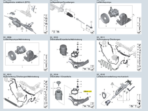

Man könnte höchstens den Riemen noch runternehmen. Denn wenn man keine Servolenkung hat, wird ein Riemen nur mit der Kurbelwellenriemenscheibe und dem Kompressor verbunden.
