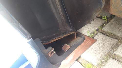

Motorhaube, Hecklappe:
Hohlraumwachs, z.B. von Teroson
Radläufe: Kunststoffverkleidungen demontieen, Mike Sanders einbringen, Blenden wieder montieren
Türen: Verkleidungen demontieren, Hohlraumwachs (s.o.). Kunststoffblenden entfernen, Hohlraumwachs, wieder rmontieren. Gummidichtungen Scheiben demontieren, Hohlraumwachs, montieren
Seitenspiegel demontieren, Hohlraumwachs, montieren
A-Säule, , etc. Mike Sanders
"Heck" hinten, seitlich: Verkleidungen und Sitze demontieren, Hohlraumwachs, montieren
Heck hinten, Schürze: Wachsartigen U-Boden-Schutz
Kofferaumklappe: Verkleidungen demontieren, Hohlraumwachs, montieren. Schloss nicht vergessen
Schweller: Ablauföffnungen freimachen, Mike Sanders
Unterboden: Unterbodenschutz auf Beschädigungen kontrollieren, Abplatzungen (oftmals nicht sichtbar!) mechanisch entfernen, Rost entfernen, Brantho-NKorrux, U-Bodenschutz auf Wachsbais
Steinschläge in der Karosserie, die schon "aufgeblüht" sidn: Dremeln, Brantho, Lackieren

"Mein Auto rostet nicht", sagte mal einer zu mir. Das war kurz bevor der TÜV eine weggerostete Achsaufnahme beanstandete...

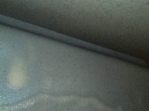

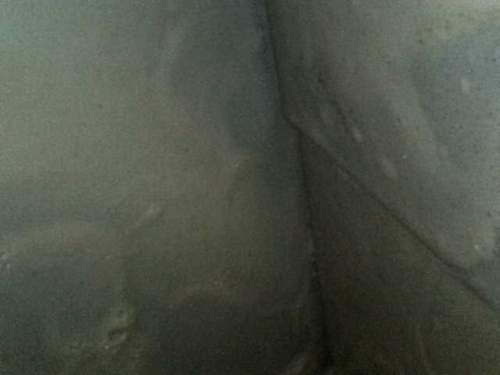

Für die Hohlräume kannst du Fluid Film AS-R mittels Hohlraumsonde anwenden. (Türen,Schweller, Kofferraumdeckel etc)
Sofern noch ein Unterbodenschutz vorhanden ist kann man diesen mittel Fluid Film Liquid A "aufbereiten" und wieder elastifizieren.
Ist dieser allerdings an einigen Stellen schon ab und bröckelig solltest du Fluid Film PermaFilm auftragen - am besten den Transparenten dann siehst du was darunter vor sich geht und der TÜV Prüfer wird damit auch glücklicher sein.
