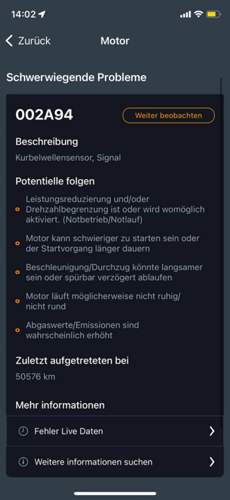

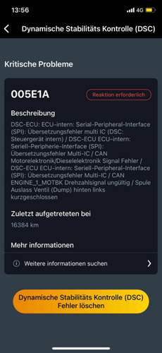

ich habe einen E92 BJ 2007 mit 60TKM und exakt demselben Problem.
Zum ersten mal fiel mir ein Motoruckeln vor ca. 1 Jahr auf.
Ab zu BMW, in ca dieser Reihenfolge:
Batterie getauscht, Zündspulen getauscht, Motorsoftware neu aufgespielt etc, habe eine Menge Geld in der BMW Werkstatt gelassen ohne durchschlagenden Erfolg.
Laut Werksatt war nie ein Eintrag im Fehlerspeicher...
Das Ruckeln ist geblieben, vor allem beim Cruisen im Teillastbetrieb, niedrige Drehzahl und kaum Gasfuß. Aber es war echt selten und da BMW nicht weiter wusste habe ich damit gelebt.
Vorgestern, leichter Nieselregen, gerade Strecke, Tempo 120 auf der Autobahn geht plötzlich die DTC Leuchte an und der Wagen beschleunigt nicht mehr bis er mich auf ca 80 runtergebremst hat. Und das beim Cruisen, keine wilden Lenkbewegungen oder mit dem Gaspedal.
Auf einer Strecke von 15 km ist das ca. 3 mal passiert, dann habe ich per DTC Taste abgeschaltet und hatte meine Ruhe.
Auf der Rückfahrt das gleiche, als er warm war wie aus dem nicht blinkt DTC und er bremst mich massiv runter.
Mit ausgeschaltetem DTC fährt er rückelfrei, deswegen neheme ich an, dass das Ruckeln von Anfang an schon ein Elektronik/Sensorproblem der Traktionskontreolle war, aber zu kurz und zu sporadisch als das DTC Lämpchen leuchtete.
Gab es zu dem Thema jemanden mit einer Lösung oder einem Ansatz hierzu?
Bin echt ratlos und will nicht weiter sinnlos der Werkstatt weiter Geld hinterherwerfen.

Wenn es bei ausgeschaltetem DSC nicht ist, wird es der Drehratensensor, auch Gierratensensor oder Gyrosensor sein.
Kaufen, wechseln und testen.
