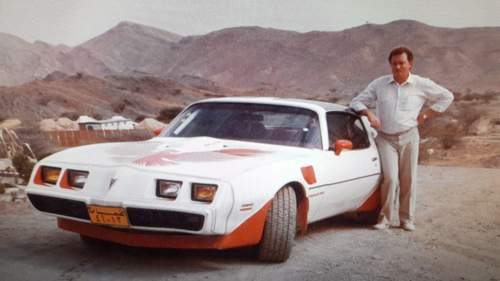

Moin,
hat zwar nichts mit dem W208 zu tun, aber mit dem Schieben ueber die Vorderraeder.
Bei meinem ex-Trans Am Firebird war es unmoeglich auf unbefestigtem Grund einen vollen Lenkeinschlag zu machen; der schob immer nur gerade aus.
Bei Standgas war es einigermassen moeglich, aber sobald ich Gas gab, schob er direkt wieder gerade aus.
War aber eine geile Kiste, mit einem Verbrauch jenseits der 20l/100km :D
LG Werner
