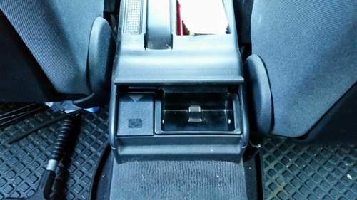

Also ich habe auch nen 96er ADP mit Verteiler usw und der hat zwischen den Sitzen am Ascher für die Rücksitzbank nen Diagnoseanschluß.
Martin
