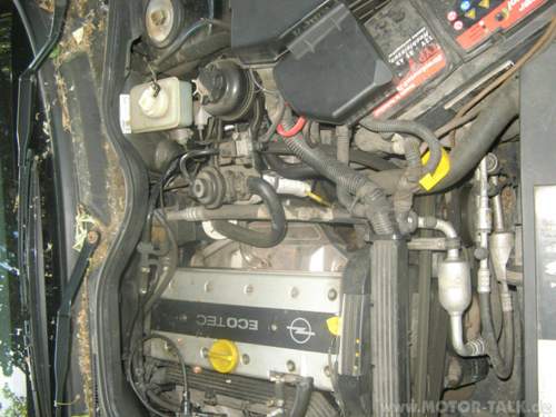

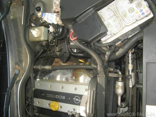

Zäpi. leider kann ich dir nicht sagen von wo die Masseleitung kommt. Habe heute die Motorhaube mal auf gehabt, da ist aber alles zugebaut. Und als ich den ZK ab hatte, habe ich nicht darauf geachtet.
Kann aber eigentlich nur vom Motorkabelbaum kommen, ich denke Kurt weiß es genau und wird es noch auflösen.
Ja, die dicke Leitung mit der Polklemme geht an die Klima/Servohalterung und die dünne -daran angeschraubte- geht an den Zentralen Massepunkt am Rahmen unter dem Relaiskasten am Holm.

Themenstarteram 25. Mai 2011 um 17:57
so habe jetzt Feierabend und werde als erstes die von mir noch nicht gemachte Verbindung oben
links machen. Ansonsten habe ich vor alle Kabel, die bei dem Anschluss unterm Relaiskasten sitzen,
nachzusetzen und neue Kabelpressschuhe zu montieren.
Vielen Dank für die Bilder.
Melde mich noch einmal heute Abend.
Achso, er springt jetzt nur noch mit Starthilfekabel von Minuspol zum Motor an.
Also gehe ich von aus, dass wenn er heute normal anspringt, alles wieder OK ist.
Bis dann, Zäpi!

Themenstarteram 25. Mai 2011 um 20:06
So ihr Lieben,
die von mir noch gar nicht berücksichtigte Masseverbindung zum zentralen Massepunkt
an der Einspritzleiste war das erste was ich mir vorgenommen habe.
Habe versucht die Mutter zu lösen und dabei drehte sich der Kabelschuh verdächtig mit.
Also erst mal eingesaut mir Löser....
Dann erst mal noch ein neues Kabel vom Minuspol der Batterie zum Anschluss zwischen
dem Keilrippenriemen (25 Qmm).
Dann nochmal versucht das andere zu lösen, ging dann mit Festhalten des Kabelschuhs.
Als ich diesen ab hatte viel mir auf, dass der M6 er Stehbolzen lose war...
Also mraus damit, sauber gemacht und mir Zahnscheibe wieder festgemacht.
Dann einen neuen Kabelpressschuh montiert und angeschlossen. Dabei ist mir auf-
gefallen, dass die Mutter Schweisspunkte hatte. Also neu gemacht.
Dann noch nicht genug. Habe ein neues Kabel zum Massepunkt unterm Relaiskasten
gezogen und die dortigen Kabel mit neuen Kabelpressschuhen versehen.
Batterie wieder angeschlossen , alles mit Polfett bearbeitet und gestartet....
DIE KARRE SPRANG ERST MAL AN!!!
Dann einmal. zweimal........usw.
Das ist ja mal ein Erfolg, juhu!!
Mal sehen ob es das war?!?!
