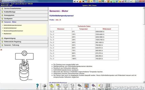

Ich habe seit 3 Tagen ein Problem
Morgen steig ich ein und Starte aber er will nicht anspringen ,wenn ich immer wieder versuche Springt er nach 5 bis 10 min an.Er Läuft dann aber auf 2 zylinder nach ca. 5 sek wenn ich etwas gas gebe Läuft er auf 4 Zylinder.Das ganze macht er aber nur wenn er länger steht ,wenn er einmal läuft dann ohne Probleme.Ich habe Zündkerzen neu verteiler plus finger und die Zündkabel ,für mich sieht es aber aus als wenn er kein Spritt bekommt umsolänger ich orgel um so mehr will er angehen.Wie kann ich es testen ob alle 4 Zylinder spritt bekommen ?.

Und . . . fals Deiner `ne Monomotronic hat, tippe ich auf den blauen Temperaturfühler der seinen Dienst versagt, das Steuergerät geht dann ins Notlaufprogramm mit Werten für betriebswarmen Motor, also kalt zu mager (früher hätt`ste ja Choke ziehen müssen)

Dann ist der Motor ein AEV, das Getriebe DCD.
Der AEV müsste - wie schon gesagt - ein zentrales Einsprützventil an der Drosselklappe habe.
Der berühmte Fühler...den hatte ich auch schon als Ursache. Den kann man mit einem einfachen Widerstandsmessgerät oder VAG-Com prüfen bei ideal drei Temperaturwerten gemäß der Grafik in der Reparaturanleitung (die Du natürlich hast)
ZKD schließe ich dann mal aus, wenn Wasser- und Ölstand unverändert sind.

Ich weiß nicht ob der AEV noch 2 Fühler (1x f. Anzeige, 1x f. Stger.) hat, falls ja muß der Blaue
5,5 - 6 K-Ohm @ 0° C
1 K-Ohm @ 50° C
350 Ohm @ 75°
200 Ohm @ 100°
haben.

Fals der nur Einen vierpoligen Sensor hat . . .
hier die Werte, sind eigentlich identisch,
aber sicher ist sicher !
MFG, schönes Wo-ende
Widerstandsmessung

Ich habe jetzt den Stecker vom Temparatursenor gemessen.
Also in klemme 1 und 3 dann habe ich mein Messgerät eingestellt und es hat gesummt ,iergendwo unterm Luftfilter.Ich habe 5 bis 6 mal jetzt am Messgerät gedreht und es summte immer wieder unterm Luftfilter ,dann im Auto rein und siehe da Auto springt sofort an.Was war das ? die Werte stimmten überein mit der Tabelle.
mfg
Du hast hoffentlich 1 und 3 am Sensor, nicht an der Leitung zum Steuergerät gemessen ^^
Was soll denn dann Summen? Da die Werte stimmen, sollte der Fühler in Ordnung sein. Wenn er jetzt funktioniert war vielleicht nur der Steckkontakt korrodiert und das Problem hat sich jetzt erstmal erledigt.
