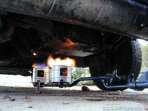

Original geschrieben von Flaviano
So funktioniert das Dieselwiesel immer!
Flavi
Aber nur, wenn mann das KFZ abfackeln will.
Nein, es fackelt nur ab, wenn man(n) sich zu blöd anstellt, und das Auto schlecht gepflegt ist.
Es gibt Örtlichkeiten, wo Autos (auch Benziner) so vorgeheizt werden müssen, damit das Kurbelgehäuse beim Anlassen nicht zerspringt.
