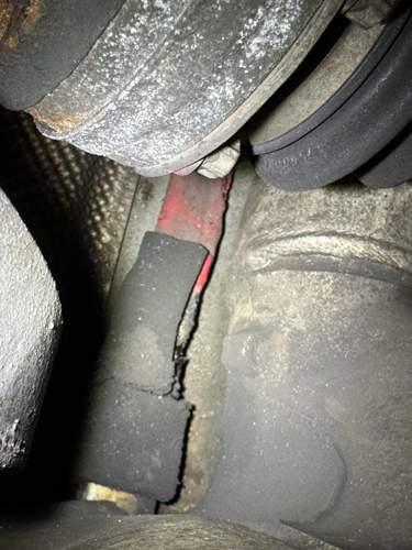

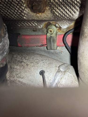

Wie vermutet ist es leider das Unterflur Pluskabel vom Fremdstartstützpunkt vorne zum Übergabepunkt hinten unter dem Kofferraumboden.
Ich konnte mir selbst per Pluskabel von der Batterie zum Fremdstartstützpunkt vorne Starthilfe geben, nur mit Masse keine Besserung.
Vorne kommen bei laufendem Motor 15V an, hinten an der Batterie nur 11V.
Vom Pluspol der Batterie zum Übergabestützpunkt hinten (s. Bild) habe ich auch überbrückt: keine Besserung.
Damit bleibt für mich nur das Pluskabel Unterflur übrig, oder?

Hatte das von 1 1/2 Jahren auch (hat BMW zur Gänze übernommen). Da war an der Unterbodenseite des von dir fotografierten Übergabepunktes im Kofferraum nicht mehr viel Kabel übrig (beim Starten konnte man's schon "brutzeln" hören.
Sie mal drunter.
Wenn's wirklich das Unterflurkabel ist, kann das aber auch schon mal brandgefährlich werden. Wäre nicht der erste E60/E61, der wegen dem Ding abbrennt.

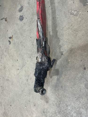

Die Spannungsunterschiede sind eindeutig ein Widerstandsthema des Hauptkabels Motorraum zur Batterie.
Wenn du den 2. Rückruf schon gemacht hast wird's wohl komplizierter.
Das "Batteriekabel plus Unterflur " wurde von 120mm² AL auf 70mm² CU geändert. War ein ziemlicher Aufwand.

Eine Messung des Widerstands vom Batterie-Pluspol (nicht Klemme) zur Durchführung und zum vorderen Übergabe- / Starthilfe-Punkt könnte Licht in die Sache bringen.
Aufpassen mit den verwendeten Leitungen und Klemmen - besser Prüfspitzen verwenden.

Im August 2023 hat der Dicke wegen korrodierter Stecker am DDE Mucken gemacht.
Beim Auslesen war's dann höchste Zeit, da die Unterflurleitung fast durch war.
Der :-) hat dann zwar auf die Teile eine gute Woche warten müssen, da ja schon fast alle E6x die neue Durchführung UND das "Batteriekabel plus Unterflur" erhalten haben.
