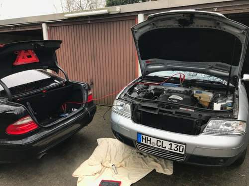

Moin Moin,
Wie der Titel schon sagt startet mein sonst so treuer Audi nicht mehr. Start Probleme hatte ich eigentlich schon immer die mich aber nie weiter gestört haben da er ja immer angesprungen ist. Je nach Wetter Lage sprang er schon beim 3 mal drehen an und manchmal musste ich 50-70 mal den Schlüssel drehen bis der Anlasser sich gedreht hat. Jetzt vor einer Woche nach Feierabend wollte er nicht mehr anspringen, das hat man gleich bei der ersten Umdrehung gemerkt da kein klacken mehr von dem Anlasser kam und auch kein Funken Flug mehr statt fand. Habe ihn dann an Ort und Stelle erstmal auslesen lassen, und den Speicher gelöscht. Fehler hat er nach dem löschen keine mehr ausgespuckt da die Fehler alle sporadisch waren und von mir schon längst behoben waren. Habe das Auto dann heute ab schleppen lassen, damit ich mich in meiner Garage mal unters Auto legen kann. Was mir sofort auffiel ist das das Plus Kabel am Anlasser einfach lose drauf lag ohne jegliche Befestigung!! Hatte mich ein wenig gefreut und dachte den Fehler gefunden zu haben, Habe mir dann eine Mutter geschnappt und diese Bomben fest angezogen. Denke mal das war auch mein ursprüngliches Start Problem, aber wie gesagt hatte ich mir da nie Gedanken drum gemacht da er immer ansprang. Habe dann mit meinem Anderen Auto Starthilfe gegeben da die Batterie vom Audi leer war weil er ja schon eine Woche stand, ki und Navi haben sofort aufgeleuchtet also Strom hat er wohl genug bekommen nur leider hat der Anlasser kein mux von sich gegeben. Bin echt am verzweifeln grade und weiß nicht wo ich weiter suchen soll? Für mich klingt das danach als wenn irgendwo ne Sicherung durch wäre aber die habe ich alle gecheckt und es sind leider alle heil. Es handelt sich um einen ehemaligen 2.4er den ich auf 2.8er umgebaut habe falls das was zur Sache tut. Automatik Getriebe 212.000km bis jetzt gelaufen zur Info. Hoffe auf einen guten Tipp hier was ich noch checken kann oder übersehen habe. Vielen Dank schon mal

War jetzt grade noch mal beim Auto, leider habe ich diesen Kasten doch nicht im Motorraum . Hätte schwören können das er da ist, habe das aber gedanklich wahrscheinlich mit dem anderen Auto verwechselt weil der hat ihn an der Stelle. Habe eben mal um den Zündanlassschalter zu testen das Abblendlicht angemacht und versucht zu starten das Licht wurde beim umdrehen ausgeschaltet wie es auch leider sein soll! Daher nehme ich mal an das dieser Schalter wohl nicht defekt ist oder was meinst du?

Wenn der Anlasser nicht dreht, kommen konkret drei mögliche Ursachen in Frage:
- Zündanlassschalter
- Anlasser bzw. dessen Magnetschalter
- Kabelunterbrechung vom Zündanlassschalter zum Magnetschalter des Anlassers (Klemme 50)
@strassenkater78
Du meinst sicherlich den Wahlhebel und den Magneten der sich darunter befindet. Habe ich mal spaßeshalber ausprobiert mit dem vor und zurück aber leider tut sich da nichts. Unter dem Lenkrad habe ich zumindest die Sicherungen alle gecheckt, denke mal das es kein Relais gibt für den Anlasser wenn ich richtig informiert bin. Werde mir später noch mal ein zweites Start Hilfe Kabel besorgen und versuchen direkt Strom auf Klemme 50 Zugeben. Das habe ich gestern schon versucht hat mir nur leider nichts gebracht da meine Batterie dann kein Strom mehr hatte. Denke auch wie quattrootti schon sagt das eigentlich nur diese drei Optionen in frage kommen. Werde später wieder berichten und danke für die Tipps
