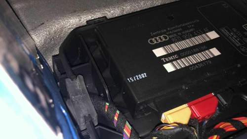

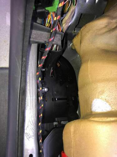

Dann könnte auch das Komfortstg ( links unter Fußstütze im Fahrerfußraum) Wasser abbekommen haben!

@dingo28201 schrieb am 10. Februar 2022 um 15:04:22 Uhr:
Danke für Deine Antwort, das werde ich auch prüfen
