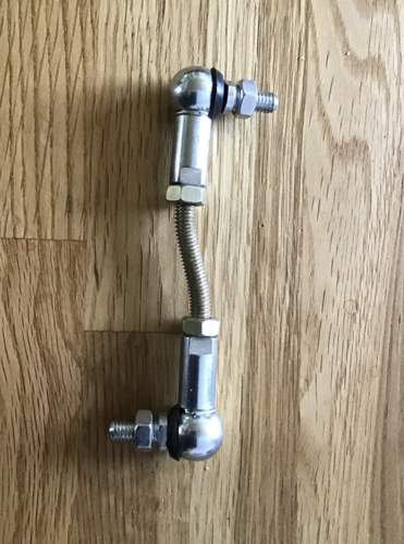

Hast du dazu ein Foto? Oder kannst du mir das Teil genauer beschreiben?
Ich hab mir das Bild mal bei EBay ausgeborgt.
Der viereckige Kasten ist an der Karossrie verschraubt. Das Gestänge endet an einem Lenkerarm.
Einstellen lässt sich mechanisch nichts, da das Gestänge ein starres Stück Kunststoff ist. Das Fahrniveau wird mit einem Servicegerät programmiert.
Im Zubehörhandel gibt es einstellbare Gestänge, oder man baut sie selbst aus zwei Kugelgelenken M6 und einer Gewindestange nebst zwei Kontermuttern.

Ich war gestern bei Mercedes - sie konnten die Airmatic hinten neu einstellen / kalibrieren,
bei mir war das Problem, dass das Gestänge der beiden Sensoren, schon etwas
rostig war - es wurde entrostet und neu geschmiert. Nun funktioniert alles wieder.
Luftbälge sind beide noch ok, Federn vorne sind neu. Mir wurde aber empfohlen das Gestände der
Sensoren zu erneuern - sonst wird der Fehler wieder kommen.
