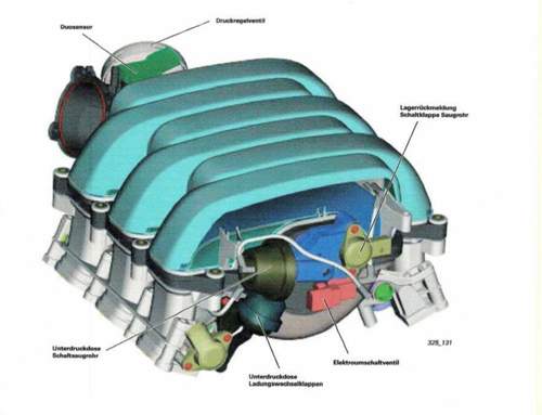

Könnte es auch sein das diese “klappen” für die Luft also in der Brücke oben einen Defekt haben? Das kommt mir jetzt grad so
Denkst du die Drosselklappen.
Kenne mich leider wenig aus mit dem v6
@kg.audi schrieb am 4. Januar 2022 um 23:56:09 Uhr:
Du meinst das Schaltsaugrohr? Ja das kann und geht auch desöfter kaputt. Dann eigentlich nur Leistungsverlust.
Nochmal, Fehler auslesen und im Steuergerät den Zündaussetzer Zähler loggen. Werden dort Aussetzer erkannt?!
