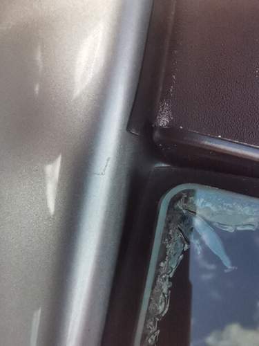

Kann man bei so einer verlegten Dichtung auch Nachbesserung verlangen? Dicht ist es bis jetzt. Außen sieht man auch, wie schlampig das gemacht ist.
Img-20220729
Das ist keine Dichtung, sondern Scheibenkleber.
Das hat auch wenig mit schlampig zu tun. Man kann von außen nicht kontrollieren wie es innen aussieht. Man hätte ne dünnere Raupe ziehen können, aber dann besteht wieder die Gefahr von Bindefehlern.
Wie mans auch macht...
Wenn das Fahrzeug nicht absoluter Holzklasse entspricht sitzt doch eh ne Verkleidung um den Scheibenrahmen?

Ist leider absolute Holzklasse und da ist auch nichts mit Verkleidung. Vorher (Serie) war davon gar nichts zu sehen.
Hätte man nicht unmittelbar nach dem Einsetzen, vorsichtig die Klappe öffnen können und mit einem Spachtel die Masse etwas reindrücken?
@Loewe_207 schrieb am 31. Juli 2022 um 23:05:30 Uhr:
Hätte , hätte.....alles eine Sache des Zeitaufwandes.
Manchmal ziehe ich den überschüssigen Kleber auch ab, aber nur damit ich die Verkleidung gleich anbauen kann damit diese daran nicht festklebt. Was glaubst du wie toll dein" reingedrücke" aussehen würde?
Sei froh das nicht an Kleber gespart wurde.
PS: das dort original nichts zu sehen war liegt einfach daran das die Klebenaht ein Roboter gezogen hat und der kann ganz genau die richtige Menge an der exakten Stelle auftragen.

Naja, für das, dass es hieß, die Scheibe bleibt drin (wurde fix so vereinbart) und es vorher 1A aussah, ist das ein Zusatzpunkt, der mich total abfuckt. Noch dazu kam ja der Kratzer beim Reinheben. Jeder Aufbereiter hat spezielle Hosen ohne Knöpfe an, die anscheinend nicht. Da kommt einfach einiges zusammen.
