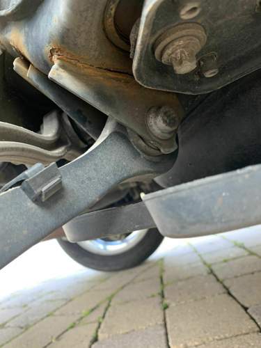

Hallo zusammen. Ich habe gestern abend Sommerreifen montiert. Heute habe ich bemerkt, dass das Auto beim starken Bremsen stark nach rechts zieht. Es versucht immer wieder zu korrigieren. Also fasst ein Driften. Die gleichen Reifen waren letztes Jahr auch drauf, ohne Probleme. Die bremsen sind ca 6 Monate alt. Kann es was mit dem Reifenwechsel zu tun haben? Irgendwo hingekommen, oder ist das ein Zufall? Danke schon mal auf die guten Tipps/ Ideen.
W204 Baujahr 2007

Hallo
Den Luftdruck wirst du ja sicher schon kontrolliert und korrigiert haben?
Sind die Räder von der linken Seite wieder links und die rechten wieder rechts montiert worden?

amdwolle hat da schon den korrekten Hinweis gegeben. Achse hat durch das Absenken nach dem Räderwechsel wohl den Rest bekommen. Ein 2007er Modell ist dazu noch sehr gefährdet!

Hi. Ja das sind die gleichen Symptome. So ähnlich ging es mir auch. Kann man den Träger sehen, wenn ich die Reifen abmontiere? Danke.
Dann kontrolliere schnellstens den Hinweis von "amdwolle". Am besten das Fahrzeug vorher nicht mehr fahren.
Ja die Mängel kann man sofort nach der Demontage der Hinterachsräder sehen.
Normal wird der Mangel auch noch kostenlos (auch ohne Servicenachweise) von MB behoben. 2 Tage Werkstatt bedeutet das für deinen MB.

@TDI, alles gut. Saubere Recherche... Bei dem BJ/EZ und den Symptomen ist es aber fast untrüglich...

Habe es gelesen. Vielen Dank. Morgen geht es zum Freundlichen. Danke
