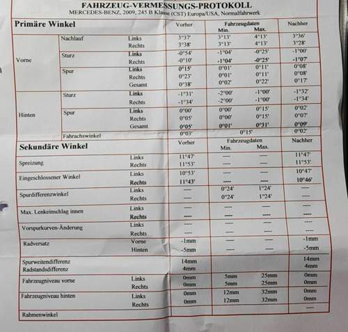

mein B zieht leicht nach rechts, bemerkbar v. a. bei höheren Geschwindigkeiten (ab 100) z. B. auf der Autobahn. Ausschließen kann ich Spureinstellung und Reifen / Räder. Habt ihr Ideen was es sein könnte oder ist eine gewisse Tendenz nach rechts zu laufen normal (z. B. wegen der Fahrbahnneigung).
Gruß, Seb

Kannst ja mal das letzte Vermessungsprotokoll hier einstellen. Vielleicht fällt uns da noch etwas auf.

Themenstarteram 3. November 2021 um 16:17
Hallo @burky350 ,
danke für Deine Antwort. Ich weiß mittlerweile auch nicht mehr ob er stark oder weniger stark nach rechts zieht, bin halt hypersensibilisiert und achte extrem drauf. Aber m. E. ist es definitiv zu stark.
Anbei das Protokoll. Was mir auffällt ist, dass oben Normalfahrwerk steht, aber das Auto hat ein Sportfahrwerk ab Werk. Auch bei der Vermessung vorher in einer anderen Werkstatt steht im Protokoll Normalfahrwerk. Spielt das keine Rolle bzgl. der Sollwerte?
Ansonsten: was kann ich an der HA prüfen, sieht alles ok aus?
VG, Seb
Der Sturz vorne rechts ist außerhalb der Toleranz. Sonst fällt mir erstmal nichts auf.
Die Spur hinten links ist nicht so schön, aber noch im Toleranzbereich. Da die Hinterachse "nur" hinterherrollt und nicht spurführend ist, sollte das keine großen Auswirkungen auf den Geradeauslauf haben.
Ja, da habe ich dann auch keine Idee mehr.
