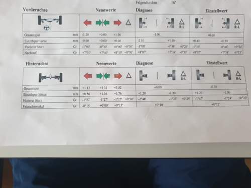

Bin am verzweifeln, weil ich recht viel in mein Auto investiert habe und vor folgendem Problem stehe:
Ich habe vorne und hinten die Achsen erneuert inklusive Querlenker, alle Gummis, Spurstangen, Radlager hinten und Gewindefahrwerk. Die Spur wurde auch eingestellt.
Anfänglich fuhr das Auto geradeaus. Aber nach einer gewissen Zeit habe ich bemerkt, dass es nach rechts zieht. Also habe ich die Spur nochmals einstellen lassen, die Resultate habe ich beigefügt.
Bin langsam am verzweifeln. Woran kann es liegen, dass es nach rechts zieht? Die Werte aus dem Bericht sind ja nicht top, aber einstellen kann man ja nichts ausser der Spur, das haben die mir in der Werkstatt gesagt.
Komisch ist dass es zuerst geradeaus fuhr und dann plötzlich nicht mehr...
Bin dankbar um jegliche Tipps.
Beste Grüsse
Nic
Spur Einstellung Bericht

Naja wenn du der Meinung das die Achse top eingestellt wurde dann bin ich raus weil top einstellen ist ganz anders. Die Werte sind im Toleranzbereich aber gut nein.
Dann da steht was von Gewinde wie sieht denn die Radlast aus? Stimmt die auf 10kg das ist ja garnicht erfasst worden.
Da es ja am Anfang mal gepasst hat nehm ich auch an das sich das Fahrwerk jetzt gesetzt hat und sowohl die Radlasten wie auch die Achseinstellung nicht mehr passt
Bremse Ist frei?

bekommt man über die Höhe vom Gewindefahrwerk nicht den Sturz eingestellt? Es fällt halt auf, dass der Sturz rechts generell geringer ist, als links…
„geringerer Sturz“ - „mehr Auflagefläche“ - „größerer Rollwiderstand“ ???

Über die Höhe verstellt sich das was und am Achsschenkel kann man was Einstellen wenn man sich Mühe gibt aber laut werten hat das ein Gen Z Azubi ohne Lust gemacht

Die Achsvermessung hätte ich so nicht akzeptiert und würde Nachbesserung fordern. Und zwar aus folgenden 3 Gründen:
1. Die Spur der Vorderachse wurde nicht auf 0° eingestellt. (lasse Dir nichts vom Pferd erzählen, dass es eine gewisse Vorspur braucht damit das Fahrzeug besser einlenken kann, und damit sich das Lenkrad wieder alleine zurückstellt... bla bla bla. Der Golf 4 ist ein normaler Fronttriebler. Wenn die Spur nicht auf 0° steht, merkt man das auf der Autobahn. Weiterhin besteht erhöhter Verschleiß)
2. An der Hinterachse wurde nichts eingestellt. (es ist korrekt dass man dort auch keine Spur einstellen kann) Dann stellt sich mir die Frage warum die Eingangsmessung eine Gesamtspur von 0°00' aufwies, und nach der Achsvermessung einen halben Grad / 30 Minuten (-0°30';). Dies macht deutlich, dass hier Messfehler / Bedienfehler vorliegen.
3. Das Protokoll ist bzgl. der Einheitsangaben ziemlich verwaschen bzw. fehlerhaft. Mal werden Gradangaben in Grad und Winkelminuten angegeben (0°00';), und dann werden sie wieder als Dezimalzahl in mm angegeben (0,00mm). Was bitte soll den dieser Blödsinn? Eine Winkelangabe kann nicht in einer Wegstrecke angegeben werden. Da fehlt der Bezug.

ist Dir irgendwann mal die Formulierung: „die Federn bzw. das Fahrwerk hat sich gesetzt“ über den Weg gelaufen?
Das Fahrwerk wurde doch gleich zu anfang vermessen und eingestellt und damit fuhr das Ding geradeaus…
Mein Ansatz wäre, dass Fahrwerk wieder auf die Werte vom ersten Vermessungsprotokoll einstellen zu lassen. damit warst auf doch zufrieden…
Nur weil die Einstellwerte innerhalb der Toleranz liegen, bedeutet das noch lange nicht, dass die Werte perfekt sind. Außerdem gelten solche Grunddaten sicherlich eher für den Serienzustand&-Bereifung…
Breitete Reifen machen ein Fahrwerk gerne mal etwas nervöser (Spurrillen, abfallende Straßen, …)
