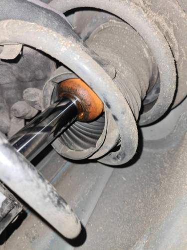

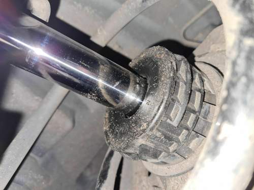

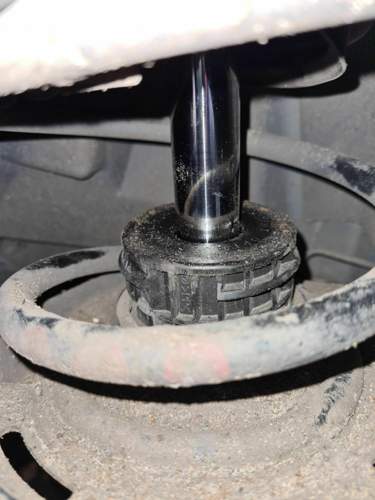

Themenstarteram 2. Dezember 2020 um 16:11
@Stefan_Sp
habe mal nach geschaut und Bilder gemacht aber scheint okey auszusehen oder?

@Panda99 Ja, sehen trocken aus.
