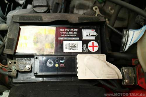

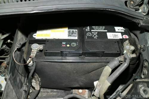

Hat mich doch interessiert, hab eben nachgeguckt:
Batterie im Golf: Gekauft 2013, Aufdruck auf Minuspol 35/13, Aufkleber wann der Händler die geliefert bekommen hat Nov. 2013.
Batterie im T5: Gekauft 2015, Aufdruck auf Minuspol 03/15, Aufkleber mit Febr. 2015.
Beide Batterien mit Aufdruck "VARTA, Made in Germany".
Sorry für die schlechten Fotos, ist schon dunkel draußen... ;)
Batterie Golf
Batterie T5
