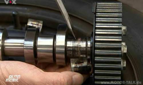

Moin,
ich hab mal ne Frage, letzte Woche war bei den Autodoktoren ein VW Touran, der hatte eine neue Nockenwelle bekommen (Internet-Ersatzteil...) und die erste Lagerschale klebte quasi beim Ausbau an der Nockenwelle dran, war komplett eingelaufen, Riefen etc, sah nicht gut aus.
Einen Ventilfederschaden hatte der Wagen sonst auch noch.
Als Lösung wurde ein komplett neuer Zylinderkopf gekauft.
Meine Frage ist: warum wurde das so gemacht? Hätte es - aus meiner Laienmeinung - nicht gereicht, neue Lagerschalen und ne neue Nockenwelle zu kaufen?
Gut, wahrscheinlich nicht, sonst hätten sie es nicht so gemacht, aber... weiß jemand, warum das so gemacht wird?

Dazu müßte man mehr zum Motor wissen, wars ein Benziner oder ein Diesel-->womöglich ein PD-Motor.
Aber ein Medizin Man fürs Auto kenn ich nicht.
Und ein Medizin-Mann/Frau die Billigteile im Internet ordern kann keiner für Ernst nehmen.
Aber generell kann ich die Entscheidung einen AT-Zylinderkopf von VW zu montieren nur zustimmen.
Da die Lager dort im Kopf drin sind und es keiner Lagerschalen gibt.
Aber wie gesagt der MKB ist wichtig.
Es war ein BMM Motor.
Die (jetzt defekte) Nockenwelle hat der Kunde besorgt und in einer andere Werkstatt (oder er hat es selbst verbaut) verbauen lassen.

Also da waren definitiv Lagerschalen dran, die hat er sogar von der Nockenwelle abgenommen ;)
Und ja, wenn man schon im Internet Teile besorgt, dann doch zumindest originale. Wobei bei ner Nockenwelle würde ich da auch nicht am falschen Ende sparen und immer VW Originalteile kaufen. Sieht man ja jetzt, was man davon hat.
Aber nochmal, da ich mir auch vorstellen könnte, das anders zu machen:
Warum ein neuer Kopf?
Man könnte ja auch einfach die Lagerschalen wechseln und dann ne neue Nockenwelle und dann ist gut, warum wurde das nicht gemacht?

Jo, stimm ich dir zu, bleibt halt trotzdem noch die Frage, warum der ZK getauscht wurde anstatt die Lagerschale + Nockenwelle.
Weil die Aufnahme der Lagerschale im ZK auch beschädigt war.
Aber ich hätte deswegen den ZK auch nicht getauscht.
Da hätte ich es eher versucht nochmal nachzuarbeiten und neue Lagerschalen drauf zu machen und ggf. die NW zu tauschen.
Ursache für den Schaden kann übrigens das übermäßige auftragen von Dichtmittel auf den äußeren Lagerdeckel sein, das muss nicht am Material gelegen haben.
Haben die überhaupt Lager(halb)schalen ? Nockenwelle liegt in den Mulden des Zylinderkopfs, Lagerdeckel rauf, festziehen, fertig. Wenn da Riefen drinne sind, Kopf im Ar....

Ja der PD hat Lagerschalen für die NW die man auch einzeln tauschen kann.
Audijunge, hast recht, da sind so kleine Schälchen, bzw was davon übrig gerblieben ist. Die haben wohl gefressen, und sich mitgedreht. Je nach dem wie tief die Freßspuren, dann ist der Kopf nicht mehr zu retten. Ob das nun an der Zubehörnockenwelle gelegen hat?
Lagerschale-1
Lagerschale-2
Das lässt sich aus der Ferne wohl nicht mehr beurteilen, ein Einbaufehler ist für mich aber wahrscheinlicher.
Vielleicht waren noch zusätzlich die Sitze der PD Elemente ausgeschlagen--<dann hat sich der Austausch auf jeden Fall rentiert.
