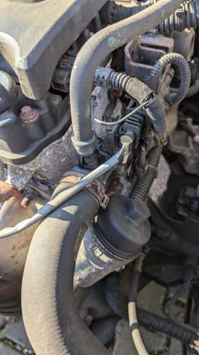

es geht um einen Gebrauchtwagenkauf eines Astra 1.4 ... das Auto ist optisch gut in Schuss, fährt gut, regelmäßig gewartet, Motor klingt normal.
Allerdings gibt es ein tropfendes Leck am Kühlwasserschlauch. Das Auto stand eine Weile daher ist da ordentlich rausgetropft.
Händler hat gesagt er macht neuen TÜV, Ölwechsel und ersetzt den Schlauch und wechselt das Kühlwasser.
Kann man das Auto dann problemlos kaufen? Ich nehme an das der Schlauch einfach porös wurde, das Auto ist von 2012. Oder lieber Finger weg (wenn ja, warum?).

Ich hab mal die Moderation gebeten, das Thema in den Astra J Bereich zu verschieben. Ich sehe auf dem Bild eher ein feuchtes Getriebe. Kenne mich mit den 1,4er aber nicht aus. Da gab es wohl auch unterschiedliche, evtl bitte mal noch die PS angeben.

Danke habe ich ergänzt. Für mich sah das vor Ort so aus als ob die Kühlflüssigkeit aufs Getriebe getropft ist.
Selbst wenn es ein "feuchtes" Getriebe wäre, sollte man sich die evtl. vorhandenen feuchten Flecken auf dem Boden genau anschauen ob das wirklich nur Kühlflüssigkeit ist oder Getriebeöl. Der Händler hat ja eine Gewährleistungspflicht und von daher sollte man sich da nicht unbedingt Bange machen lassen, wenn du das Auto tatsächlich kaufen solltest, wenn es denn deinen Wünschen und Erwartungen entspricht, wirst du ja dann zu Hause die ganze Sache beobachten können und im Fall des Falles kannst du ja NACHBESSERUNG/INSTANDSETZUNG verlangen.
Kühlflüssigkeit trocknet nach einer Zeit. Das sieht eher nach Öl aus. Es kann natürlich auch ein Gemisch aus allem sein...

Ich bin halt interessierter Laie, habe aber keine wirkliche Ahnung von Autos. Laut Internet findet man halt öfter das Lecks an Kühlmittel Schläuchen auch was mit der Zylinderkopfdichtung zu tun haben können? Klar kann man das nicht aus der Ferne bewerten, aber bei so einem offensichtlichen Leck an bzw. unter der Schelle ist das doch eher unwahrscheinlich oder?

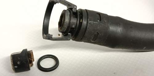

Das ist nur ein Nippel am Kunststoff des Schlauches gebrochen.
Und das ist nur Ölnebel am Getriebe von der Entlüftungsschraube unter der schwarzen Kappe.
Motorwäsche reicht.

Danke für die Meinung. Ich denke ich fahre nochmal hin und schau mal genauer... noch irgendwelche Tipps? Schönen Abend euch.

So, Schlauch wurde getauscht... bin nun im Astra J Club. Mal sehen ob ich es bereue!
