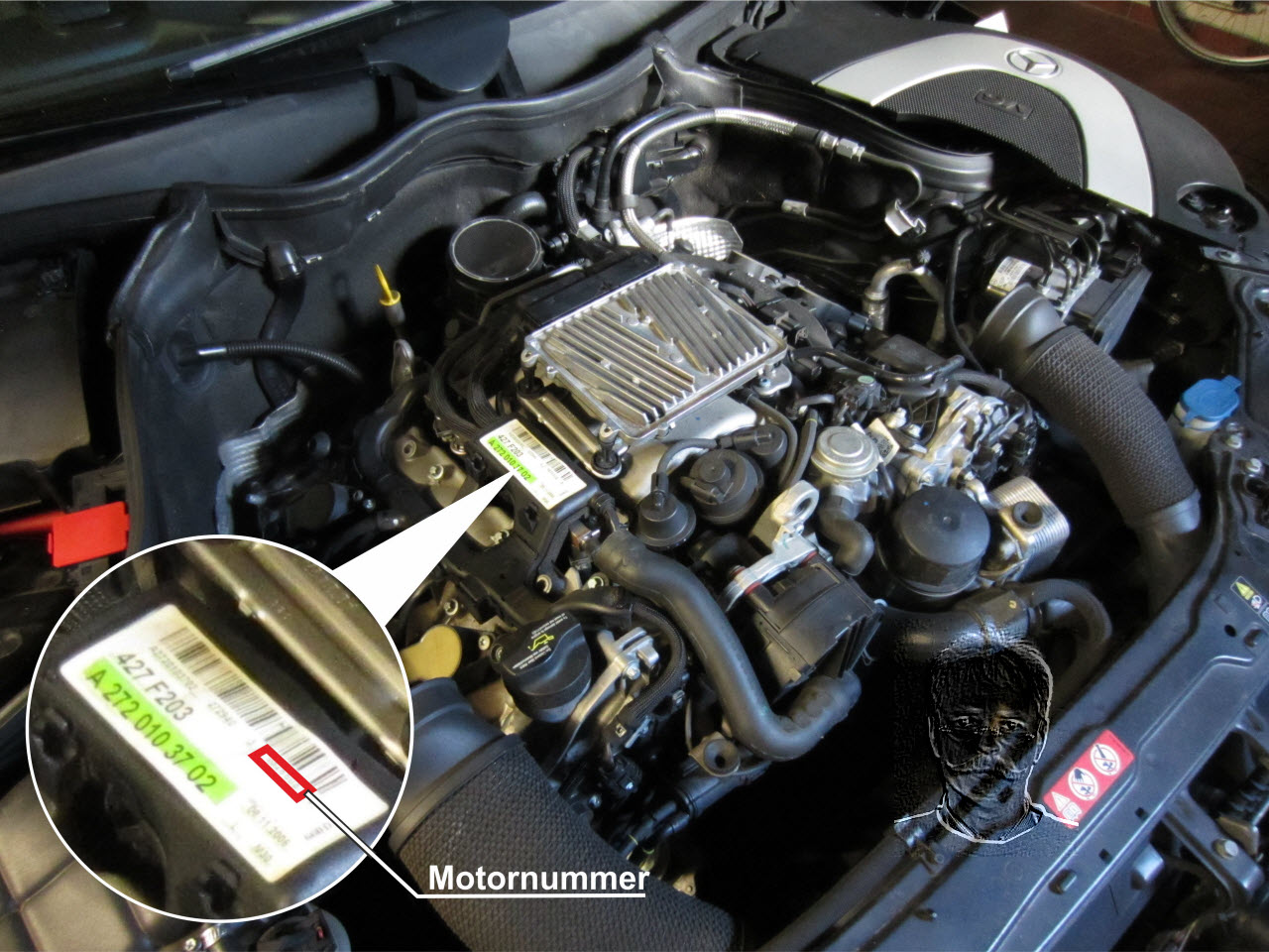

Hallo Joachim,
repariere immer selbst und habe noch keine Benz-Rechnung.
Bin aber mal gerade runter und habe ein Bild gemacht, wo du die Motornummer finden kannst. ;)
Verkeidung und Schläuche müssen hierzu demontiert werden. Ist aber kein Akt.
Motornummer M272 C280
Diese soll laut Etzold auch im Motorblock eingeschlagen sein, beim Sechszylinder hinten rechts.
Also diese Motorbücher sind auch nicht mehr das was sie mal waren. :(
Die Motornummer beim M272 ist nicht eingeschlagen sondern eingelasert (Punktmatrix).
Habe noch ein Bild mit dem Endoskop gemacht. ;)
Motornummer auf dem Motorblock (M272)
Die sechstellige Nummer ist die fortlaufende Seriennummer des Motors.
Axcell
