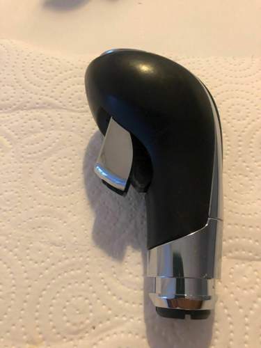

Hallo Gemeinde, folgendes Problem:
cdti Biturbo 4x4 / Bj 05/2014 / 50 000 km
Beim Parken stelle ich den Wählhebel auf Position "P" (Parken) und stelle den Motor ab.
Beim öffnen der Fahrertür, kommt nun die Fehlermeldung
"Wählhebel auf Parkposition stellen" obwohl auf dem Tachodisplay die Position "P" markiert ist ???
Wenn ich jetzt den Wählhebel leicht Nachdrücke, schalten sich alle Displays ab und alles ist in Ordnung.
Was anfänglich, als ein Bedienungsfehler von mir gehalten wurde, wiederholte sich immer mehr.
Meine Opel Werkstatt will mir nun den ganzen Schaltbock unter der Schaltkulisse tauschen.
Leider ist diese in der Zusatzgarantie nicht aufgeführt und daher sehr kostenintensiv.
Frage: Es kann sich ja eigentlich, nur um eine leichte mechanische Einschränkung oder defekten Mikrotaster handeln,
vielleicht kennt jemand das Problem und hat vielleicht auch einen anderen Lösungsweg.
Wäre wirklich toll.
Vielen Dank
ELLGO
Themenstarteram 1. Juni 2017 um 12:06
Es war wohl ein Mikroschalter unterhalb vom Wählhebel im Schaltbock !
Unterhalb vom Wählhebel für die Fahrstufen befindet sich der, schon vermutete, Mikrotaster.
Eine angebrachte Metallfahne für die Auslösung war leicht verbogen und konnte nicht mehr sicher den Taste betätigen.
Nach Korrektur und etwas Schmiermittel scheint jetzt wieder alles gut zu sein.
Noch mal vielen Dank an Euch.
ELLGO

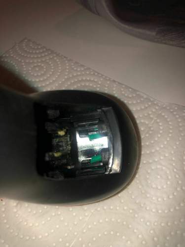

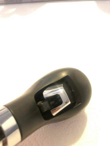

Hallo, ich habe den fehler auch sporadisch, allerdings kann ich dann den Schlüssel nicht abziehen. Kein keyless go. Es ist definitiv ein microschalter im der schaltkulisse unterhalb des wählhebels. Selbs gesehen. Der wird nur betätigt wenn die betätigungsstange innerhalb des wählhebels die obere endlage erreichen kann. Ich vermute das problem in der schwergängigkeit ders betätigungsmechanismus immerhalb des wählhebel griffes. Fetten oder siliconspray half temporär. Der wählhebel ist leicht abgebaut . Blende unten aushebeln, stecker der anzeige abziehen, dann mit einem kräftigen ruck den hebel abziehen.
Finale lösung habe ich auch nicht.
Sorry, ich muss meinen obigen Beitrag korrigieren, es führt mehr als nur die Anzeige und der Sperrmagnet an den Wählhebel. Musste das erst nachschlagen, aber es gibt noch weitere Leitungen für die Feststellung der Parkposition zum BCM. Wie gesagt ist es meistens die Einstellung der Schaltzüge wenn die Fahrstufe nicht korrekt erkannt wird, aber ok, sollte eine der Leitungen oder der jeweilige Schalter defekt sein könnte sich das so auswirken. Genaugenommen sind es zwei, die zweite gibt es nur mit Keyless Go.
Es könnte noch helfen die Ruhestellung des Bremspedalsensors erneut anlernen zu lassen, wenn diese falsch ist könnte die Sperre sich unnormal verhalten. Das hat mW aber keine Auswirkung auf die Fahrstufe selbst.
MfG BlackTM
