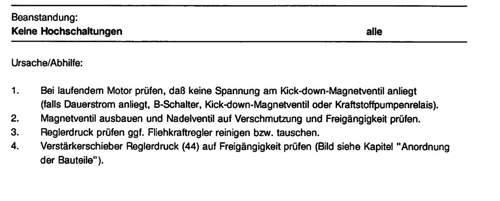

das Getriebe beim Diesel hat im Prinzip 3 Anschlüsse.
1) Steuerdruckzug (hängt mit am Gaszug) gibt dem Getriebe Info über Gaspedalstellung.
2) Modulierdruck (Unterdruckschlauch) gibt dem Getriebe Info über den Lastzustand des Motors
3) Kickdown, elektrisches Signal

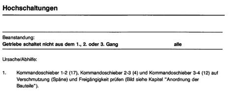

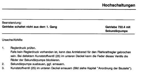

Im Anhang Auszüge aus dem Werkstatthandbuch für die Automatikgetriebe. Da der Fehler sporadisch auftaucht glaube ich nicht an einen ausgehängten Zug oder einen abgefallenen Unterdruckschlauch, prüfen würde ich es trotzdem. Die Wahrscheinlichkeit ist leider hoch dass entweder es im Inneren des Getriebes Probleme gibt oder es ist ein elektrisches Problem (Kickdown). Kickdown kann man am einfachsten prüfen: Kickdownstecker am Getriebe oder das ganze Relais hinter der Batterie abziehen (DZM geht dann nicht mehr) und dann testen oder eben mit Multimeter prüfen ob permanent Spannung anliegt.
Das Alter des Öls dürfte kein Problem sein, dass beeinflusst mit der Zeit den Schaltkomfort, kann mir aber nicht vorstellen dass er deswegen gar nicht mehr schaltet. Ölstand wurde richtig geprüft (laufender Motor)??
Fehler2
Fehler3
Fehler1

Der Kickdown wird zwar elektrisch angesteuert ist letztendlich aber auch mechanisch. Das ist ein "einfaches" Magnetventil. Es gibt keine Platine im Getriebe, und ganz sicher auch kein Notlaufprogramm (dazu bräuchte es ja ein modernes Steuergerät). Der einzige Wackler kann (wie in meinen Anhängen beschrieben) höchstens vom Kickdown kommen. Testmöglichkeiten habe ich oben beschrieben.
