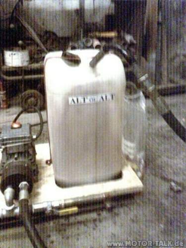

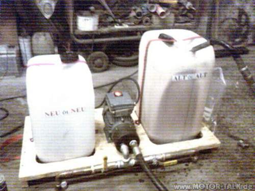

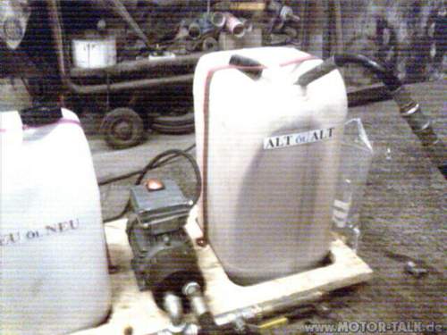

hi,
...wie schon einige Vorredner gesagt haben; Öl + Sieb tauschen und besser noch Getriebe spülen.
Hab mir dazu ein Gerät gebaut , mit dem ich den kompletten Ölkreislauf spülen sowie das Öl tauschen kann. Beim Spülen kommt noch n Reiniger mit ins ÖL.
Beim Ablassen des Öls aus der Wanne bekommst das aus dem Wandler, den Leitungen und dem Kühler nicht heraus! Oder du bräuchtest "50" Liter neues Öl um es über eine Quervermischung vollständig zu erneuern.
Ob das Problem damit beseitigt wird ist nicht garantiert, aber ein preiswerter Versuch. Und kaputt machst damit auf keinen Fall was!
Danach kannst immer noch 2000 € ausgeben ! (Ich denk aber der Getriebefuzie will leichtes Geld verdienen!!?)
Gruß..
