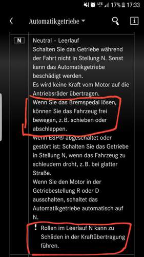

Ich würde gerne wissen, was man bei dem Automatik getriebe auf keinem Fall machen darf, damit das Getriebe nicht kaputt geht. Komme manchmal gegen den hebel und habe mir gedacht, ich frage mal nach.

Gemäss Handbuch: nicht bei vorwärts rollendem Fahrzeug auf R schalten, und umgekehrt. Ebenso nicht bei hoher Drehzahl.

Geht nicht, passiert nichts, das geht oder ist früher bis 4 kmh gegangen, da ist aber auch nichts passiert hat nur wie eine Osterratsche geklungen, ist ein Schutz drinnen für Dummys.

Und zur Frage: Bei Geschwindigkeiten über einer gewissen Schwelle (welche genau, weiß ich auch nicht) passiert: Nix. Bei R wird auf N geschaltet und P wird nicht angenommen. Soweit zumind. meine Erfahrung; und meine Automatik funktioniert noch einwandfrei.
