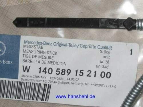

Möchte mich erstmal vorstellen: Ich wohne in Niederösterreich und habe seit 4 Tagen einen ML 320 Bj 2000 mit ca. 150000 km.
Auto fährt super. Ich möchte vorsorglich einen Getriebeölwechsel machen. Nun hat dises Auto keinen eingebauten Ölmeßstab für das Getriebe. Ich habe mir daher selbst einen gemacht. Kann mir jemand sagen, wie hoch das Öl stehen muß (bei 80 Grad Öltemperatur)
Danke für die Hilfe.
Gruß Erich

Ja danke das habe ich gesehen. Aber beim Wechsel bleibt immer eine Menge Öl im Getriebe. Es gibt bei Mercedes eine Tabelle wo man den Ölstand mit einem Messstab bestimmen kann. Diese Info (Höhe des Östandes bei 80 Grad) hätte ich gebraucht.
Gruß Erich

Die beim Mercedes haben gesagt sie führen einen Messstab bis zum Anschlag ein und messen den Östand in cm. Ich dachte möglicherweise liest ein MC Mechaniker mit und kann mir diesen Ölstand sagen.

Ölstand bei 80°C etwa 1cm unterhalb des Wulstes am selbstgebauten Ölmessstab. Hab den auch nachgebaut mit einem flexiblen 5mm Rohrreinigungsdraht und eingestecktem Kunststoffendstück, schau mal bei "Hans Hehl".
Reiner

Hallo Reiner,
ich möchte mir auch einen Ölpeilstab bauen.Sag mal,wie lang ist dein Peilstab und wie ist der Abstand
vom Ende bis zur Max-Makierung?Ich danke dir!
Gruss Ralph
