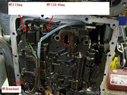

MV- Magnetventile elektrische Schaltventiule im Getriebe!
gebe mal ,AR25 Magnetventile, in der Suche ein und schaue Dir die Bilder an!

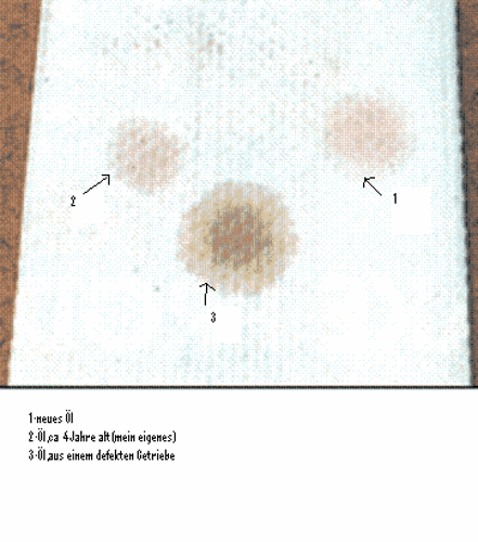

schaue DIR dein Öl an (die Farbe und der Geruch vom Öl verrät viel)

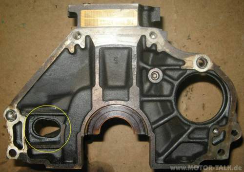

entweder klemmen die Steuerkolben oder die MV,kann man mit 2000er Schleifpapier
evtl regeln!
das letzte Bild ist nur zum abschrecken,aber da wirst DU nicht hinkommen!
mfg

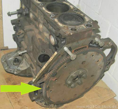

Der Wandler sitzt da wo beim Schalter die Kupplung sitzt.Das heißt folgende Reihenfolge Motor, Wandler, Getriebe, weder über die kleine noch gosse Ölwanne bekommst du Ihn zu Gesicht,da mußt du schon das Getriebe ausbauen.Zum Thema Öl auffüllen ist die seitliche Schraube vorgesehen,
ich hab da in 2009 schon mal was zu geschrieben.Da steht alles drin was du zum Wechsel oder nachfüllen brauchst.
Allerdings sollte das Auto relativ gerade stehen.

Übrigens, sieht mein Getriebeöl mehr bräunlich aus.
Wollen mal hoffen, das es am alten Öl liegt.
Ansonsten laß ich mich ersteinmal überraschen, was sich weiter herausstellt.

Wenn du dich entscheidest das Getriebe auszubauen unbedigt an die Wandlerschrauben denken bevor du das Getriebe abziehst,sonst bekommst du ne Öldusche vom allerfeinsten.An die Wandlerschrauben kommst du folgendermassen dran:
Blech von der Wandler/Kupplungsglocke abschrauben,dann siehst du schon mal den Wandler dann die Kurbelwelle über die Zentralschraube der Riemenscheibe drehen bis die erste Wandlerschraube sichtbar wird ,entfernen und weiter drehen dann die zweite und so weiter,ich meine es sind drei will mich aber nich festlegen.
Hi Joe,
das gilt nur für die Baujahre bis Mj.95 !
Das Mj.96 ist hier nämlich ein kritisches Baujahr !
Da wurde mit dem X20XEV B 1a die zweiteilige Ölwanne (zunächst noch ohne Ausgleichswellen) eingeführt.
Bei dem Motor kommst du nur mit einer sehr langen Verlängerung, von vor dem Motor, durch eine Bohrung im Gußblockfuß auf der FS an die Wandlerschrauben heran, weil die Ölwanne zum stützenden/tragenden Unterteil des Motors umgestaltet wurde.
Dadurch entfallen die beiden Stahlstützen die diese Aufgabe beim B 1 Motor übernahmen.
Diese Bohrung gab es beim B1 Motor noch nicht, weswegen sich der alte Block mit neuer Wanne nicht für einen AT eignet.
Achtung !!!
Dort aber bei der Wiedermontage immer unbedingt eine Nuß mit integriertem Magneten verwenden, oder die Schraube mit Kotflügelband in die Nuß kleben, wenn nämlich an dieser Stelle eine Schraube da reinplumst, mit nur wenig Pech, vermutlich das Getriebe wieder rauß muß.
Die in den Spalt zwischen Wandler und Block hineingeplumpste Schraube ist nämlich nur sehr, sehr, sehr schwer aus dem Bereich wieder heraus zu bekommen.
