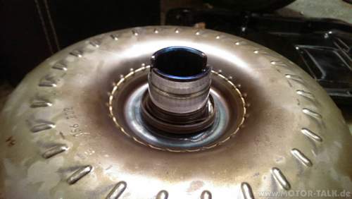

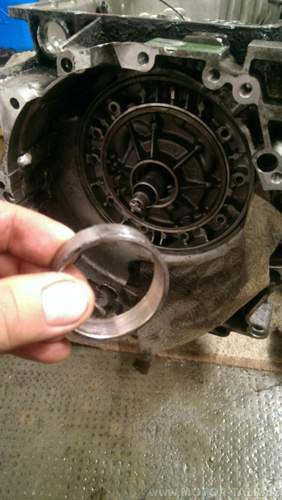

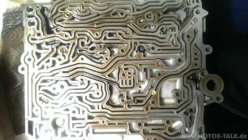

So Leute habe jetz gestern das Getriebe rausgeholt, eine Drecksarbeit -_- , jetz bekomme ich den Wandler nicht vom Getriebe ab denke wird sich festgefressen haben, wollte jetz fragen was brauche ich den für Neue Ersatzteile ( welche Dichtungen und was sich halt so verschliesen hat? und darf ich einen gebrauchten Wandler auch nehemen???
Wenn ihr Fotos braucht kann ich paar Hochladen
