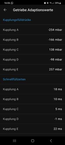

Hier füge ich noch die Adaptionswerte hinzu.

Wie sehen die Adaptionswerte aus? Wie sehen die Werte von der Turbinendrehzahl aus?
Ich muss noch dazu sagen das der Wandler besitzt noch kleinere Turbine die einen größeren Drehmoment aufbaut um den Wagen von der Stelle zu bewegen, diese ist aber nur eine kürzeren Moment aktiv . Wenn Getriebe keinen Fehler ausspuckt dann könnte etwas mit dem Drehmoment Wandler nicht stimmen .
Wie auf dem Foto zusehen ist sind BremseA,B und Kupplung C aktiv , und nur durch Bremse bleibt der Wagen stehen . Die Überbrückung Kupplung im Wandler wird erst ab eine Drehzahl betätigt , sonnst würde der Motor ausgehen .
