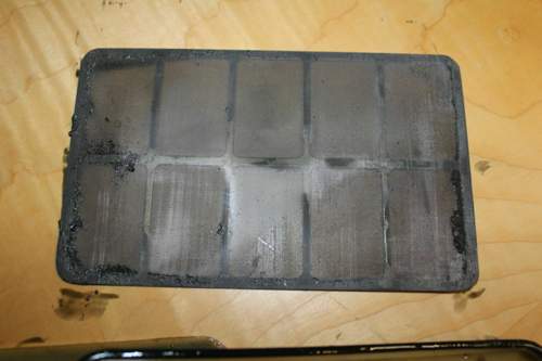

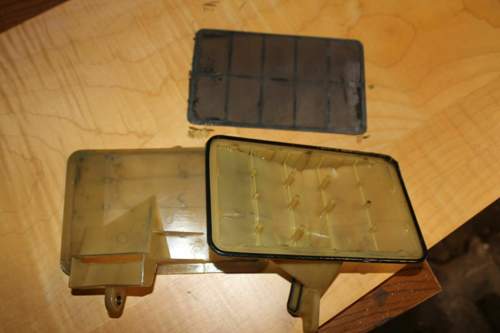

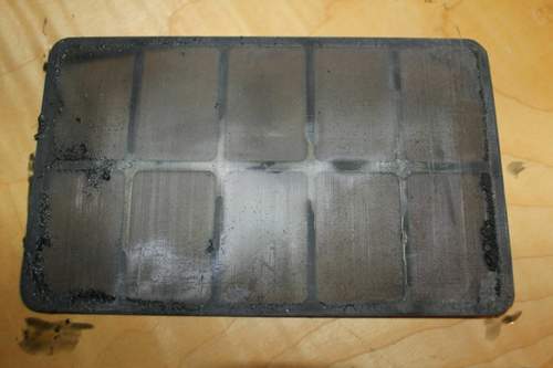

- gibt es keine Getriebeölwanne (ist nur ein Deckel zur Hydraulikschalteinheit)
- läßt sich der verbaute Getriebeölfilter nicht wechseln, ohne das Getriebe zu zerlegen
- kann man das Bremsband nicht einstellen oder wechseln, ohne das Getriebe zu zerlegen
Das einzige, was sich machen lässt, ist eine Spülung. Also erstmal so weiterfahren
