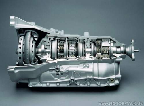

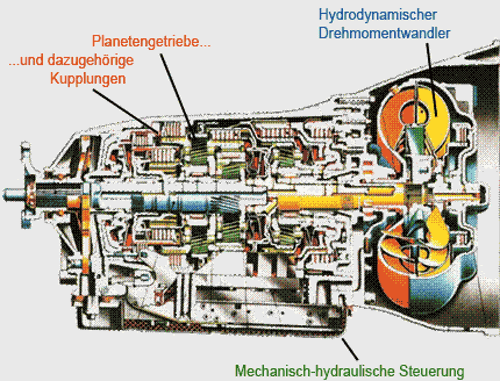

Wenn das Auto mehr tkm runter hat, können das auch die Bremsbänder im Getriebe sein.

@genie: Öl + Filter haben wir selbst gewechselt. Der Wagen hat 135tkm runter, können bei der Kilometerzahl etwa schon die Bremsbänder betroffen sein?
@genie: was meinst du mit Bremsbänder? Es ist kein 50er Roller.

Bremsbänder gibt es bei den Automaten nicht (mehr). Bei der Ölstandskontrolle muß das Fahrzeug absolut senkrecht stehen. Das Öl muß eine Temperatur zwischen 30 und 50 Grad haben, nicht mehr und nicht weniger. Nach einem Fahrzyklus sollte der Ölstand nochmals kontrolliert werden.
