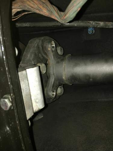

Hallo Leute,
unser s203 230K Mopf mit 5G-Tronic hat ein Problem:
ich kann nicht mehr in Drive schalten. Das heisst: Ich starte Motor, drücke Bremse und kann problemlos von P auf N und R ( fährt dann auch Rückwärts ) und zurückschalten. Aber auf D sperrt er. Oft wird von dem Bremsewahlschalter geredet. Nur: wenn der defekt wäre, dann könnte ich aus meiner Logik heraus ja von P aus in gar keine Stellung mehr kommen. Oder ?
Es gab bis gestern keine Anzeichen, kein Ruckeln oder irgendeine Vorwarnung ! Hat jemand eine Idee ??
Danke im Vorraus
Pidibaer

Am besten mal Fehler auslessen lassen (nicht in der Hinterhofwerkstatt !). Es könnte am Wahlhebelmodul oder auch am Getriebesteuergerät liegen. Das Wahlhebelmodul ist nicht nur eine Schaltkulisse sondern kommuniziert mit der Bordelektronik und dem Getriebesteuergerät. Oft ist es ein verölter Stecker an diesem. Es befindet sich im Beifahrerboden.
Sind die vorgeschriebenen Ölwechsel bei 60.000 usw. gemacht worden ? Wenn nicht, am besten eine Spülung nach Tim Eckhart vornehmen lassen; da wird der Stecker gleich mit gemacht.

Du kannst den Wahlhebel manuell entspeeren... rechts hinten..am Wahlhebelgehäuse gibt es dazu eine schwarze Entriegelung..

Unter dem Münzfach auf die schwarze Zungentaste drücken..damit wird entriegelt
..allerdings bis du für die Folgen selbst verantwortlich. . je nachdem welche Art vom Getriebedefekt vorliegt.. kann das Entriegeln kontraproduktiv sein..
Beim 722.6 hast Du eine elekrohydraulische Steuerung..
Zu den elektrischen Defekten zählen..
Steuerplatine..Getriebeplatine..Wahlhebel..CanBus
Hydraulische Defekte sind..
Getriebeöl..Magnetventile der Steuerplatine..allerlei unterschiedlicher Verschmutzungen. .mit Metallspähnen..auch im Kühlerkreislauf
Mechanische Defekte..die Mechanik des Getriebe selbst
..uvm

Themenstarteram 18. April 2017 um 17:32
Hallo Leute,
hier mal was zum KAPUTT LACHEN:
Nachdem man sich ja Gedanken macht, im Forum um Hilfe nachfragt ( hier nochmals vielen Dank für die Antworten und Tipps an alle ), über Ostern im ungewissen ist, mit x-Leuten telefoniert und selber ebenfalls einiges versucht ( ich habe immerhin auch das eine oder andere dabei gelernt ) habe ich heute das Auto in eine Werkstatt schleppen lassen ( Schutzbrief sei Dank ).
- In der Werkstatt Fehler auslesen: Meldet schon was mit einem undefinierbaren Fehler, aber nix konkretes.
- Mechaniker meint trocken: Jetzt fährst lieber mit deiner Familie zum Einkaufen, ich melde mich, wenn ich was gefunden habe. ( mein Gefühl wurde immer "besser", nach dem Motto: Wenn das Getriebe einen Becker weg hat, können wir dieses KFZ entsorgen).
- Jetzt der Anruf:
Habt ihr schön eingekauft ?? Köönnnt ihr euch daaaaas nooooch leisten ????
( wer solche Mechaniker hat, braucht keine Feinde mehr !!! )
Die Lösung: Hat doch irgendein Drecksviech einen Knochen zwischen Getriebe und Karosse bzw. Antrieb abgelegt und das hat eben mal blockiert. NICHT KAPUTTLACHEN, das haben schon einige heute Abend HEHEHE
Wo genau, will er mir Morgen zeigen. Meine Frau wollte bei dem heutigen Oster Schnee Einbruch das Auto nicht mehr fahren.
Pidibaer
