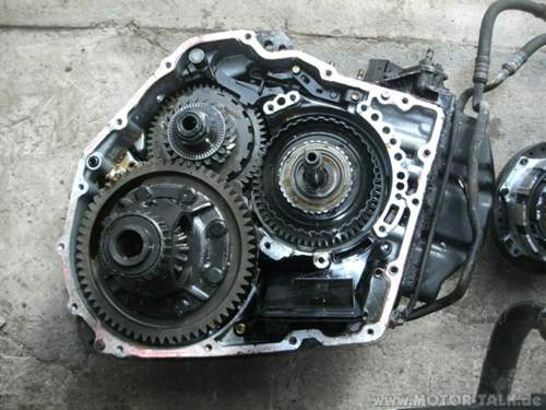

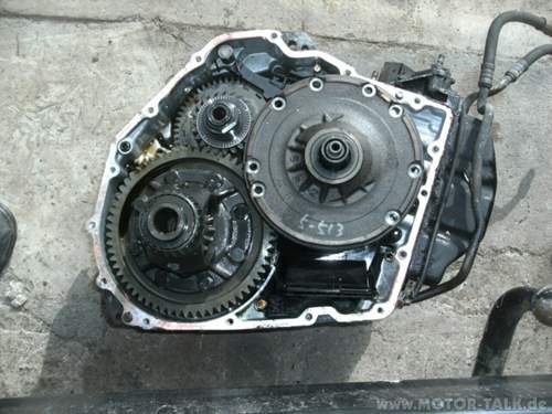

Wie vor einigen Tagen schon angekündigt hatte ich das Bedürfnis ein Automatikgetriebe, genauer gesagt ein AW 50-42 komplett zu zerlegen um zu sehen wie es im Innern aussieht.
Eines vorweg: Das Getriebe war vor der Zerlegung schon defekt, was den Verlust verschmerzte - ich habe sowieso noch einge hier liegen.
Bilder sagen mehr als 1000 Worte, also seht selbst
Foto 1 = der erste Blick nach dem Öffnen des Gehäuses
Foto 2 = schnell war das erste Rad abgenommen

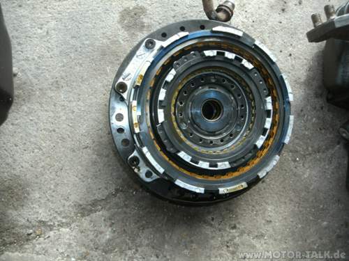

Foto 11 = Bremsengehäuse
Foto 12 = eine der 4 Bremsen

Beeindruckende Bilder...
Prinzipiell macht sich keiner Gedanken über diese Technik. Bei diesem Innenleben wundert man sich, dass diese Dinger über 500.000 km ihr Programm abspielen. Hut ab vor den Ingenieuren, die sowas konstruiert haben.
am 9. Oktober 2013 um 20:53
Ist wirklich beeindruckend,
wie solche Teile zusammenarbeiten und ein 1,6 Tonnenschiff vorantreiben.... :)

Da hat sich ja einer mal richtig Zeit genommen :cool: . Danke eigen2 für die Aktion!! Hast Du das defekte Teil gefunden? Laut Youtube Videos von diversen KFZ-Getriebeexperten sind sehr oft die Bremsbänder als Ursache auszumachen, aber ich seh in diesem Getriebe keine Bänder. Das wäre wirklich interessant, was kaputt ist. Insgesamt macht es einen sehr neuwertigen Eindruck, die Verzahnungen sind einwandfrei, zumindest was man auf den Fotos erkennen kann.... Ich hatte ja mal vor, bei meinem Elch #2 das Getriebe zu überholen. Nach dem Studium einiger Anleitungen habe ich erstmal Abstand genommen, das selbst machen zu wollen. Ohne genügend Erfahrung stehen meine Chancen schlecht. Werde das wohl einem Aufbereiter zukommen lassen, wenn es soweit ist. Schon allein der Zeitaufwand ist enorm, ein Reinigungsgerät macht bei sowas auch Sinn, sonst werd ich nie damit fertig...
Gruß Matthias
Themenstarteram 10. Oktober 2013 um 4:36

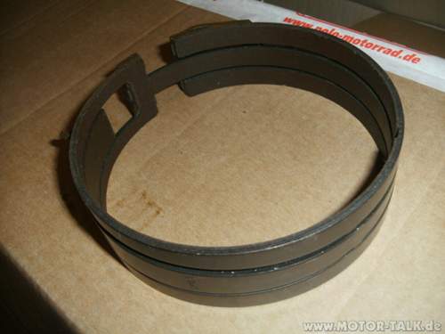

Das Bremsband ist auf dem letzten Foto, rechts vom Tellerrad zu sehen.
Es sieht optisch okay aus, schau mir es aber heute Abend nochmal genauer an.
Abrieb konnte ich keinen feststellen, auch sonstige Defekte sind mir nicht aufgefallen.
Das Getriebe hatte laut Tacho ca 430000 Km drauf.
Klasse Bilder. Danke dafür.
Für 430.000 Km hätte ich irgendwie mehr Abrieb erwartet oder zumindest sehr beanspruchte Zähne.
Haha, bin wiedermal blind gewesen :D ... der Wald mit den Bäumen... Ist aber nur ein Band drin, bei 4 Gängen, hmmm, irgendwie ging es ja :)

Im Getriebe sind insgesamt 4 Bremsen verbaut, aber nur eine davon ist eine Bandbremse
Aha, ist also wieder anders aufgebaut, als das, was ich so gesehen habe. Siehst Du dort denn durch, wie das im bewegten Zustand funktioniert? :D . Da brauch mal ja EIGENtlich ein Plexiglas-Gehäuse...

Themenstarteram 14. Oktober 2013 um 19:29
Hab mir das Bremsband nochmal genauer angeschaut, aber keine Auffälligkeiten entdeckt
