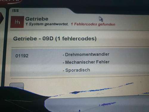

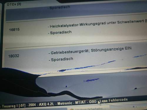

hallo,
habe seit längerem einen automatikgetriebe problem, nachdem das getriebe warm geworden ist (nach ca. 5min) hab ich das problem das das getrieben beim runterschalten von gang 5 auf 4 gibt jedesmal einen knall, vor paar wochen habe durch empfehlung hier im forum einen getriebespülüng (nach Tim Eckart Methode) machen lassen, hat aber auch nichts gebracht, das hat mich auch noch 500€ gekostet, bei den werkstätten wo ich besucht habe, sagen alle das es an der schieberkasten liegt und das man es autauschen muss, schieberkasten kostet 1000€ und arbeitskosten ebenfalls 1000€, also gesamt 2000€, hat einer eine idee wie man das irgendwie günstiger hinbekommt?
es macht echt keinen spass so zu fahren

ich hab jetzt 200.000 km drauf, getriebe öl wurde nich nie gewechselt obwohl das fahrzeug checkheft gepflegt ist, grund dafür ist das das getriebe öl ein lebenslang getriebe öl ist, (sagte VW zu mir), geldmacherrei
hab den 1. touareg, die ist mit manuellem schalten, sobald es beim automatik hochschalten zu gang 5 kommt, dann schiebe ich den schalthebel gleich nach rechts auf manuell, weil dann beim bremsen schaltet es später runten uns spring von gang 5 auf 3-2-1, dann kracht es auch nicht...

ja billig wird es nicht, aber 2000€ find ich schon etwas heftig, fahrzeug schaut schon top aus durch design und technik, ist aber trotzdem ein altes auto
ja ich denke mal das es daran liegt weil keine getriebespülung gemacht wurde, fahrzeug war checkheft gepflegt, der vorbesitzer war ein älterer mann, bin damit urlaub gefahren (hin und zurück ca. 5000km)
dann nach ca. in 2-3 wochen fings an

ja ich weiss bei solchen preisen sollte mann es verkaufen, fahrzeug ist ausser diesen getriebe problem ziemlich top und ich fände es schade, ist auch sparsam trotz V8 motor da es mit LPG fährt...
daher suche ich nach einer lösung
aber seit getriebespülung schaltet es ziemlich spät hoch, da hat sich irgenwas verändert

Hallo Bora Bora,
schau mal zu dem Beitrag von " https://www.motor-talk.de/.../...iebe-schieberkasten-t4146349.html?... " aus 2012 da geht es um den 4.2 V8, falls nicht schon geschehen.
Ne kleine Chance wäre noch die Getriebe Steckverbindung.
Ansonsten wird wohl der Austausch des Schieberkastens die einzige Möglichkeit bleiben.
LG
Ach ja, vermeide unbedingt das starke Ruckeln, sonst fliegt dir die Kardanwelle hinterher...
Ja gut danke dir,ich probiere es mal aus...einen schieberkasten kann mann nicht reparieren oder?
Kann man Instand setzen lassen ... Google einfach mal
