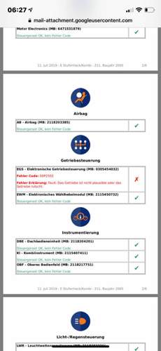

Hallo. Folgendes Problem. W211 e270 cdi vor mopf.
Manchmal bis selten , schleift das Automatik Getriebe als wie eine Schleifende Kupplung. Danach geht das tip tronik auch nicht.
Abhilfe - neustart des autos und dann geht alles wieder.
Was kann da sein?
