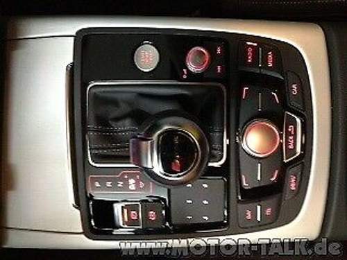

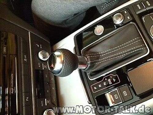

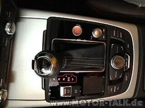

Stell doch mal ein Bild vom S-Tronic Hebel ein... nicht das man hier aneinander vorbei redet...
Meiner sieht so aus.
Original geschrieben von derSentinel
Ich habe den Umbau auch hinter mir (selber gemacht).
Das das Gestänge für den RS6 Hebel gedreht werden muss ist mir neu, viele haben den RS6 Hebel (plug&play) getauscht ... einzig der S-Tronic Hebel (aus dem A/S3/4) hat ein anderes Gestänge das beim A6 gedreht werden muss.
Spezialwerkzeug zum "entriegel" wenn der Knopf drin ist ist auch nicht ganz richtig,... es geht auch ohne
@TE
ja im 4F, wir meinen aber im 4G...
