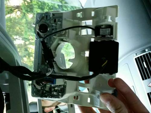

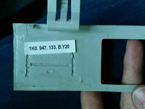

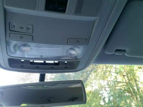

Hallo
habe die Leuchte erhalten und heute gerade eingebaut. Der Artikel war leider nicht korrekt welches emphohlen wurde. Siehe auch Bilder.
es fehlt die Öffnung für die Notfalltasten in der Decke.
kann man die Abdeckung separat haben?
hab sie nähmlich montiert und die alte Abdeckung genommen welches vorher geleimt wurde so wie es aussah....
Ja du musst deine bestehende Klappe tauschen. Das ist normal.
Weil die geliefert wird ist ohne Ausschnitt für die FSE.
Aber warum löst du die Klappe dahinter? Das wäre ja nicht nötig gewesen.
