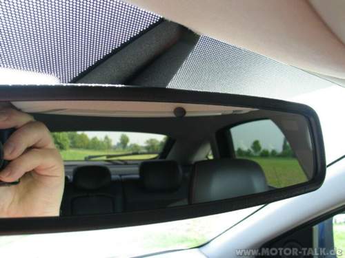

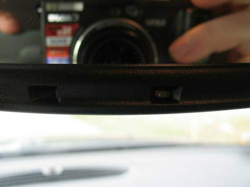

Da leuchtet keine LED am Spiegel weder beim Facelift noch beim Vorfacelift.
Beim Vorfacelift sieht der Sensor aus wie eine LED, siehe Bild 1
Beim Facelift ist der Sensor in der Spiegelfläche, Bild 2
Img-3491
Img-4627-1024

Das ist es. Nach knapp 4 Jahren spukt mir noch immer mein alter MK3 im Kopf rum. Da unterliege ich einem Irrtum und muss wohl kurzfristig zum fFH, bevor die Garantie im Juli abläuft. Mein Spiegelgehäuse sieht aus wie auf Norberts Bild img-3491.
