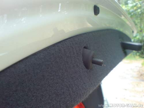

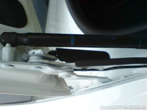

ich fahre eine 3.2FSI Limusine mit at. Heckklappe, daß heißt sie öffnet automatisch aber rein mechanisch ohne Motoren.
Es passiert des öfteren (bei Kälte), daß die Klappe entriegelt wird aber nur 1cm aufgeht und dann stehen bleibt. Die zwei Federchen die dei Klappe am Anfang los treten sollen habe ich schon auf maximale Kraft herausgedreht .....
Gelenke sind auch frisch geschmiert und die Gasfedern wurden auch schon getauscht.
Weiß jemand um Rat?

Bild habe ich leider keins, es ist aber einfach. den Gummi um die zwei schwarze Federn in der Klappe (der Plastikstift ragt etwa 1cm aus dem Gummi) fest anfassen und drehen. Alternativ kannst du den Gummi auch abziehen, dann siehst du gleich das Gewinde.

Nochmal an die Leute bei denen es funktioniert. Habt ihr seperat eine Feder die den Deckel ein paar Zentimeter aufdrückt nach Entriegelung? Oder rein die Gasdruckfedern? Habe nix bei mir gefunden, hat sich noch nie irgendetwas geöffnet.
Heute nach langer zeit ( anfang Dezember ) nachdem der Wagen auf dem Supermarktparkplatz etwa 1 Std. in der Sonne stand , schwupps und der Kofferaum ging komplett auf , Hurraaaaaa , und das sogar 3 mal hintereinander. ( musste das ja austesten und ausnutzen )
Nach Hause gefahren ............und......... , LOL , das wars ,alles wie gehabt , klick und etwa 2 cm auf.
zu @Bodenblech_78
Ja , bei der automatisch öffnenden Heckklappe sind in der Mechanik auf beiden Seiten je eine Feder mit verbaut ! Kann man auch sher gut nachrüsten siehe Hier
zu @Zoli75
Wo bitte soll das sein mit der Verstellung ?? Habe mir das mal angesehen , ich finde da nichts das deiner Beschreibung entspricht , weder Gummi ( nur die Hartplastikabdeckung ) und auch da schaut nichts raus an dem man drehen könnte ?
